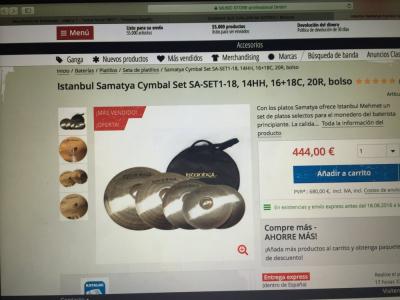

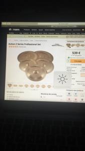

He estado mirando platos y me habían convencido los de la primera foto (539€), luego, he entrado en este foro y he leído a un chico muy majo (no recuerdo su nombre) que recomendaba para una sonor force 1007 que por lo que tengo entendido es la misma que la mía (duda que también me gustaría que me resolvierais) los platos de la segunda foto (444€). Me podríais aconsejar relación calidad precio cuál de los dos son mejores?

- Los platos: Los Istambul están recomendadísimos por aquí. Buenísima relación calidad precio, y para la bate que tienes no la dejarán "en bragas". Por ese precio yo no me lo pensaba.

Tema platos : Te recomiendo los istambul samatya no he probado los zultan que en general son unos platos bastante decentes(menos la serie aja que son fabricados en china) Te los recomiendo por que los tengo y son unos platos se supone de gama media pero que podrian estar al mismo nivel que muchas marcas mas ilustres. Tienes platos para toda la vida y te costara mucho cambiarlos. Ademas son mas baratos que los zultan.
