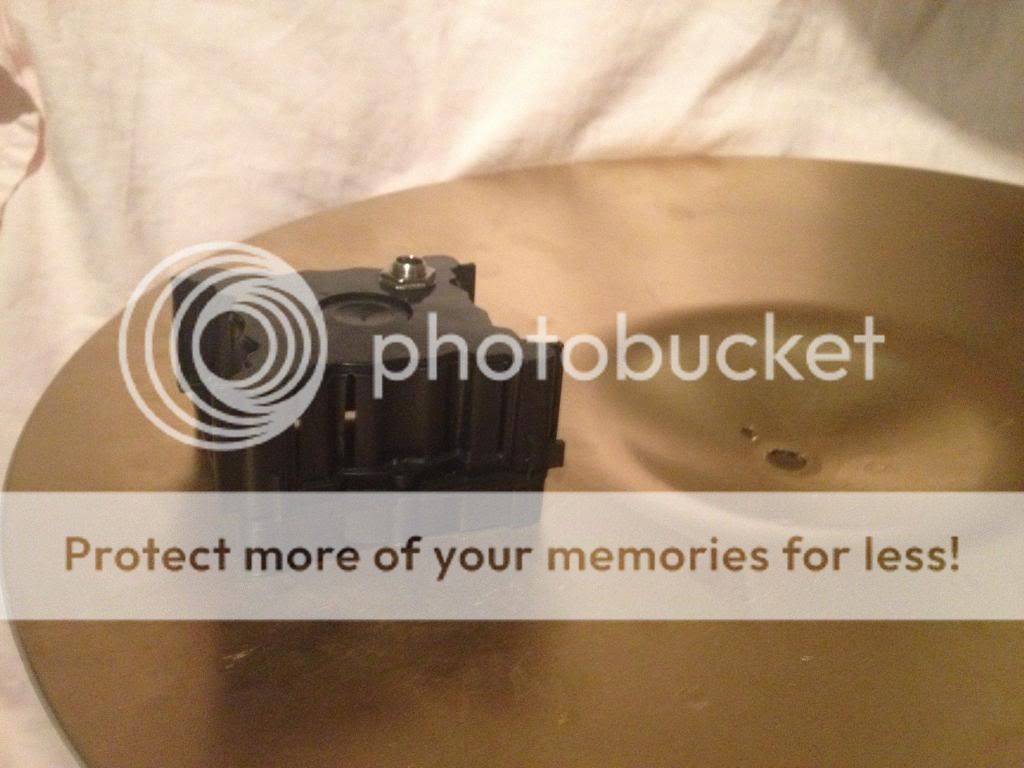

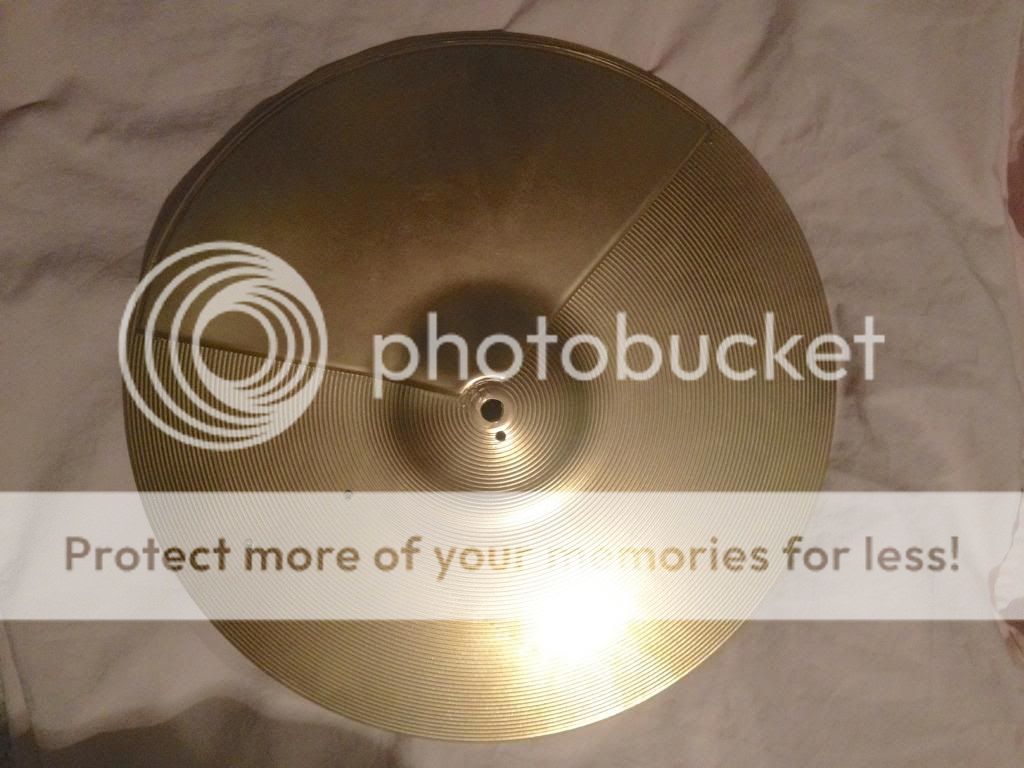

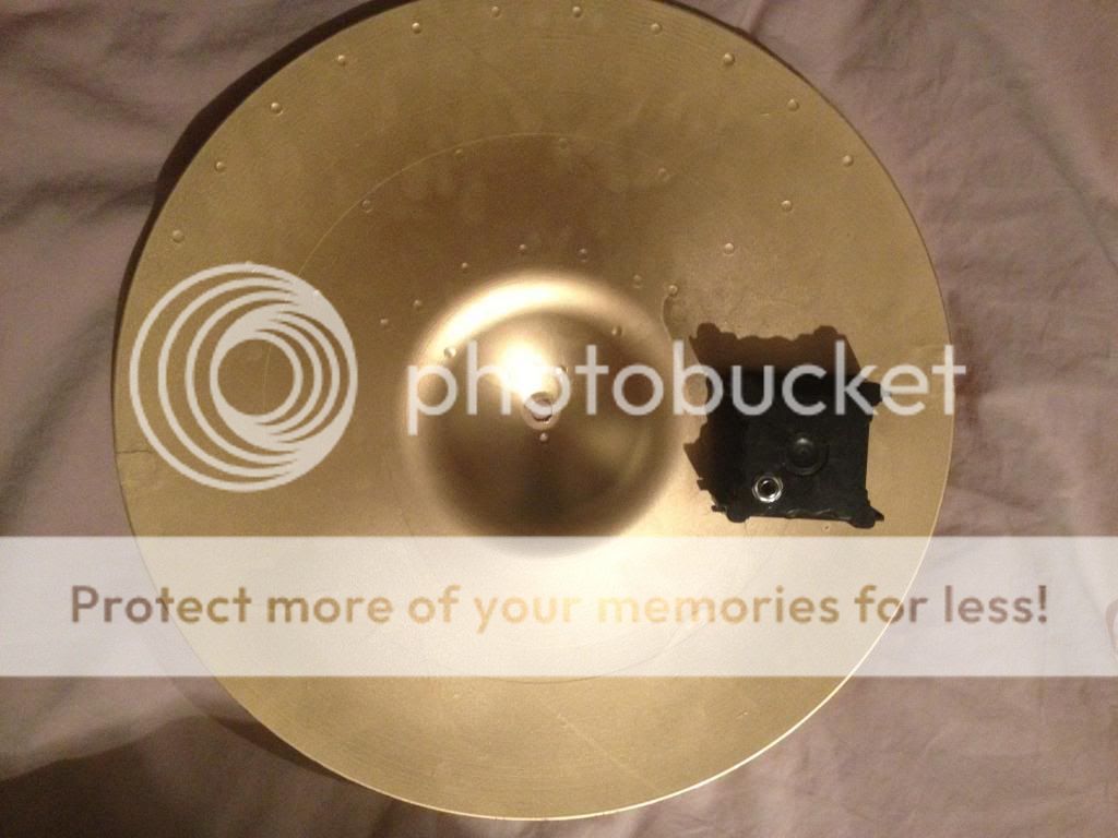

Os presento unas fotos de mis bricoplatos, que he "tuneado" usando unos platos de práctica Stagg.
Los he pintado de dorado, para darles un toque mas realista. Además, he usado una cajas de plástico que se usan para instalaciones eléctricas, las cuáles me han servido para albergar el piezo, el cable y la conexión jack hembra.

Buen curro. Te ha quedado limpito y pulido. Las cajitas estas van de coña.
Qué tal responden los platos? Que material has usado para amortiguar el ruido de los golpes? es que en las fotos no se aprecia bien...

Gracias! Pues responden muy bien! Son mono, pero era lo que quería. Y la sensibilidad es muy buena (después de los retoques en el módulo, claro). Respecto al material de amortiguación, los platos venían ya de serie con esa "doble capa" encima, así que no le he puesto nada. El problema es que, aun con esa doble capa, hacen bastante ruido, por lo que no me valen para casa. Para el directo sí, así que en principio los voy a dejar como están y voy a ensayar con los Yamaha tipo "pizza"

Con qué módulo los utilizas?

Con el Yamaha dtx500

Ya me parecía a mí que ese acabado no era un material añadido... lástima porque creía que igual habías encontrado la piedra filosofal para evitar el ruido en los brico-platos. Habrá que seguir investigando, jejej
Me alegro de que funcione el invento y a disfrutarlos!

La cosa está en que no sólo hay que amortiguar el ruido, tiene que dar "buen tacto" a la baqueta (sobre todo en ride y charles) y eso ya es más complicao. Los platos de marca tren un recubrimiento de goma con el grosor y el tacto justos y eso es lo difícil de imitar. Tendría que ser algo tipo neopreno, o goma EVA o algo así, pero hay que probarlo. La espuma que comentas no sé muy bien cual es, pero si es espuma dará poco rebote seguramente

Y no se te salta la pintura con los golpes?

Efectivamente. Yo estos platos quizá no los usaría para Ride, pero para crash dan el pego...

Sí, salta un poco ...
