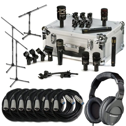

Te recomiendo los Audix con los ojos cerrados, de hecho yo tengo 2 maletas, DP5 y la DP7, pero si el dinero es problema te puedes ir por la serie Audix Fusion y estan de rechupete.
Busca que en algunas paginas vienen combos de estos micros con cables Y parales (para el micro de bombo y 2
overs)
Como tienes un set especifico entocnes saca la cuenta si te conviene comprarlos por separado o en conjunto como hice yo
DP5 + DP7 = 12 microfonos
i5x2 = 2 Cajas
D2x 4 = 4 toms
D4x2 = 2 Granaderos (Goliats)
D6 x 2 = 2 bombos (ESTE MICROFONO ES ALUCINANTE!!!)
ADX51 x 2 = 2 overs o 1 hihtat y 1 over
Las maletas vienen con sus soportes para poner los micros en los mismos tambores (los overs y el de bombo no)
