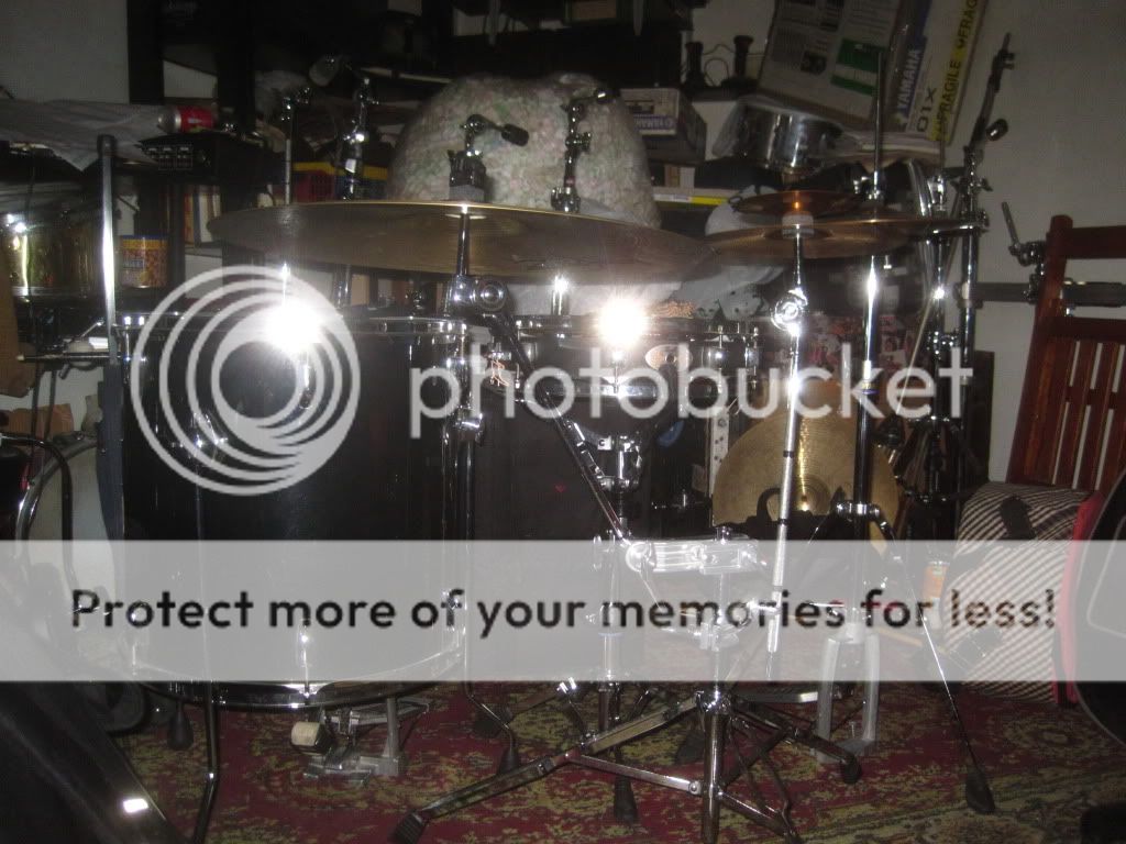

Bombo/base (todo en uno): Jinbao de 16x16"
Caja: Sonor Jungle Snare de 10x2"
Platos: ride Paiste 802 16" Crash, splashes Paiste 802 de 10" y Krest de 6", y hihat Paiste Alpha Rhythm X-Hats de 12"
Hierros: pie de hihat sin marca (muy ligero), pie de caja Pearl S-1000 (muy pesado para el kit, voy a cambiarlo), pedal Tama gama baja tuneado, soporte de plato para el "ride" sin marca (muy ligero), soporte para los splashes Gibraltar con grapa incluída (no sé el modelo).
Extra (opcional): cajón Duende Basic (malucho),
    345 €

Ostia tio que cosa mas original y divertida! Enorabuena, me parece una caña!

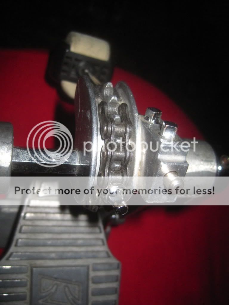

Por cierto, tutorial ya de como convertir un pedal normal en uno de esos. Un saludo!!
mariodoyle
por el 07/10/2009
original 100%!!!
qué curiosa fijate tú...jaja muy muy chula!!
...y si le das al pedal y al base a la vez...¿suena bien?
llevas algún muffle o algún parche de doble capa debajo?
enhorabuena colega!

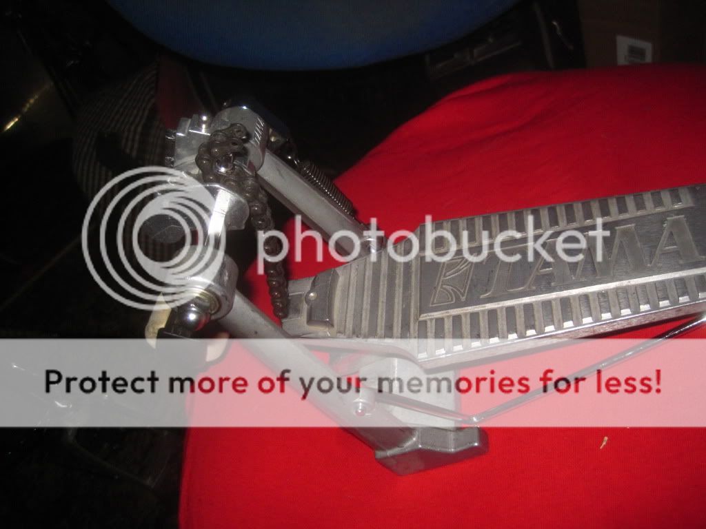

Eso conllevará hacer dibujos, o bien desmontarlo y volverlo a montar...
Lo haré, en cuanto tenga un rato ;)
De todas formas es sencillo; en resumen es girar el piñón de sentido ;)

Llevo Pinstripe arriba y abajo, y abajo, además, un Muff'l de Remo.
Al tema afinación aún le estoy dando vueltas, ya que me molaría que sonara distinto arriba y abajo, pero bien en ambos lados, y por ahora suena muy raro xD

Si me permites mi opinión para mejorar el sonido del bombo/base, quita los pinstripe, y pon parches lisos de una capa (transparentes, blancos o negros, tú eliges); el casco jinbao es fino y además de madera blanda (supongo que será basswood), así que te dará graves suficientes, pero claro, con pocos matices y poco cuerpo, que además son anulados por los pinstripe, pero no por los parches de 1 capa.
Tensa bien los parches sin miedo, nada de apretar lo justo para que quite arrugas. El superior más tenso que el inferior.
Y además, pon junto al parche inferior una capa de espuma fina, de unos 3-4 cm de espesor y que cubra la mitad de la circunferencia del casco, y de altura pues sobre la mitad del mismo; con ésto suplirás la ausencia de agujero de descompresión y mejorará el sonido del bombo.
Y por último, como maza de bombo si puedes pon una que tenga la bola grande y sea ligera (fieltro), sacarás aún más sonido grave.
De verdad que ya estoy empezando a pensar cómo copiarte la idea de ese híbrido cocktail-hipgip kit.

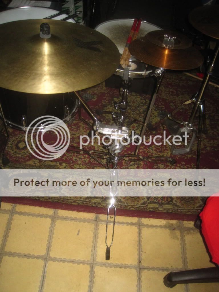

por lo que veo el pedal del bombo está atado a una cadena para que no se te vaya palante??
SNTNDR
por el 08/10/2009
He visto un invento muy logrado para que no se desplace el pedal en esta página
http://nelsondrumcraft.blogspot.com/2009/05/cocktail-kick-pedal.html

Una pregunta podrias hacer fotos detallades del pedal/ base plzzzzzzzzzzz
Por cierto si le metes un buen meneo al pedal no levantas el base ?

Pues sí, es una cadena de perro... per va bien ;)
Gracias, pero de momento la cadena va bien... pero cuando me sobre algo de pasta me lo pillo ;)
A mí nunca me ha pasado...

Por cierto, dinos ya como has cambiado el sentido de la maza del pedal de bombo; yo no me atrevo a desmontar el mío sin antes ver cómo se hace, y me arde el culo por probar un kit como el tuyo.

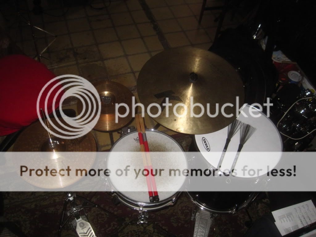

Novedades! Le he hecho algunos cambios desde las fotos del principio del hilo... no muy significativos, pero han mejorado la experiencia al tocarlo:
-Le he cambiado el parche de arriba al bombo/base por un G1 Coated y ha mejorado bastante el sonido (también es cierto que le cambié un aro que estaba doblado, y fue más fácil afiarlo)...
-En lugar de llevar un pie recto para el "ride" y un brazo pillado al pie de caja, ahora van dos brazos pillados a un trípode. Sería lo mismo, pero a mí me mola más...
-Tambén he cambiado los pies de hihat y de la caja. El de la caja por peso (el Yamaha va de cojones y pesa mucho menos), y el de hihat por calidad; el del principio no iba muy fino, tenía la varilla un poco doblada, y no se podía desmontar (ahí la mayor putada) y el Yamaha va perfecto...
-En las fotos aparece un ride Zildjian K y una caja Pearl Piccolo, pero sólo eran para un ensayo concreto. Para llevarlo por ahí llevo la misma caja Sonor Jungle (que me cabe en la maleta con todos los hierros), y de "ride" llevo un crash Paiste 2002 de 17".

Pongo también unas fotillos del pedal, a ver si aclaro alguna duda:
