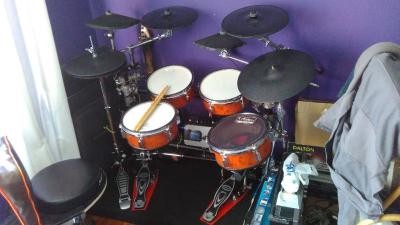

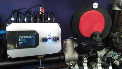

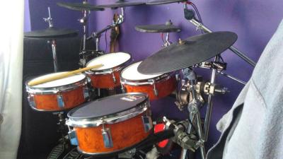

Ahi van unas fotos de mi bricobatería. Toda la electrónica, los pads, platos, el módulo (Megadrum), sistema del hi hat, etc. son caseros. Un par de parches son comprados y los otros 2 están hechos con malla de serigrafía. Un saludo!kit side.jpg kit.jpg module and kick.jpg

Enhorabuena, no tendrás fotos del proceso de fabricación?
ignotus
por el 04/05/2016
Gracias. De algunas cosas como los platos sí tengo fotos, aunque eso ya lo expliqué en algún otro hilo. Si te interesa algo en concreto le puedo sacar fotos y explicar cómo está hecho.

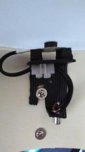

Esto, por ejemplo, es uno de los triggers. Van montados con el tornillo de una bellota y la pieza está hecha con un trozo del borde de un plato de plástico que corté. Calentándolo un poco se puede doblar para que tenga la forma que quieras. El piezo lleva espuma densa debajo de los costados y en el centro de la parte superior un circulito de espuma de 1 cm de diámetro. Coste: unos 50 céntimos.

He buscado el post de los platos, me interesa sobre todo el hihat porque tengo una bateria yamaha electronica y lo menos parecido a una bateria acustica es el charles.
ignotus
por el 05/05/2016
¿Pero qué quieres hacer, el plato, el controlador, o las dos cosas? Para el controlador utilizo un sensor de efecto hall y un imán debajo del pedal, pero no sé si eso es compatible con un módulo Yamaha. Lo que sí debe de ir bien para ese módulo es una resistencia de estas: https://www.sparkfun.com/products/9376
Lo pones debajo del pedal del charles con espuma que le haga presión al cerrarlo. Pero no sé mucho más sobre el tema porque no lo he probado y no controlo ese módulo.
remoh
por el 05/05/2016
Pues quería hacer el charles como lo tienes tu pero no se si será mucho jaleo y terminará funcionando parecido a un charles real, gracias por la info!
