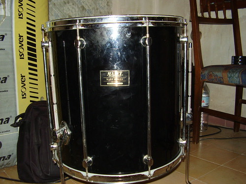

Tengo una mapex mars series bastante antigua, una foto:
Tras varias vueltas por internet, la he conseguido fechar en principios de los noventa, se trata de la segunda serie que mapex sacó de las mars, la última con sistema de montaje de toms "tipo pearl" con el tubo en L penetrando en el casco.
Bscando por ahí información descubrí, para mi sorpresa que por aquella época mapex no utilizaba en la construcción de sus cascos ni el birch actual, ni el sandwich arce-mahogany filipino que yo creía, sino que las mapex mars de entonces tenían 8 capas de arce.
¿Alguien sabe si eso es cierto?
Porque en ese caso, tendría una buena base para meterme en la aventura del todo tuning, jeje.

Lamento decirte, por lo que recuerdo, que esas series de mars no eran en arce. Las de toms perforados. Tanto las de bellotas antiguas como las de bellotas tubulares eran de baswood o tilo y los cascos no eran lacados, sino que estaban recubiertos por vinilo. Luego sacaron la serie pro que ya no venia con los toms perforados, sino sujetos a un holder de rotulas pero sin los sistemas flotantes. Estas eran de abedul y arce y en estas ya se diferenciaban los acabados que eran lacados y las profundidades de los toms y bombo ya que habia en medida standart y en medida power mas profundos.
Posteriormente salio la pro-m completa en arce y la pro en abedul con rims flotantes en toms y un sistema que se sujetaba a las bellotas tubulares del bombo como si fueran las vias de un tren. Asi el bombo no lo perforaban.
Ya los modelos siguientes son los que puedes encontrar ahora. Las saturn en arce y nogal y las orion en arce. Las q, qr, y venus en tilo.
Y un link de la fabrica KHS Musical Instrument Company of Taiwan que es la que hace las mapex.
http://www.mumix.ee/data/File/pdf/Mapex%20Factory%20Tour.pdf
Saludos y espero haberte aclarado algo

CHAPÒ ¡¡¡¡¡ Asi fue el tema de las mars y mars pro,casi exactamente asi.La historia es,que las pro si que traian un sistema flotante en toms muy similar al que siguen usando,anclado a 2 bellotas del tom,y como muy bien dices con holder ya de rotula.La diferencia esta en que la pieza del sistema flotante que amordaza al holder era mayor que la actual y mas cuadrada,mas de diseño de esa epoca,pero el sistema era flotante,y muy similar al que siguen usando.Las mars pro tambien traian ya el sistema de muelles en las patas de goma del tom base como "suspension",cosa que tambien siguen usando creo.
Tienes una bateria exactamente igual,a la que en su dia tenia yo,y con el tiempo la tunee de mil maneras,asi que ya te digo de antemano que cuando quites ese vinilo negro lo que te encontraras debajo es una capa de madera irregular,muy porosa(el bombo fliparas),mal rematada y SIN vetas,,,por no decir que es chapa de ocumen.Tendras que trabajar muuucho en ella si quieres dejar la madera vista,precisamente porque el remate y la calidad de la capa de madera que te encontraras,no es optima para dejarla a la vista.El vinilo de esas baterias va sujetado con "grapas" donde el vinilo se solapa,es en esa zona donde mas cola lleva tb,pero respecto a cola,no lleva mucha,no es de los vinilos que da la lata quitar,no deja apenas cola en la madera.Pero ya te digo que la madera viene fatal y tendras que echarle muchas horas si quieres hacer algo decente con ella,te recomiendo que te pases por los hilos de bricolage antes de meterle mano,para que tengas mas claro con las situaciones que te vas a encontrar.
Saludossss

Si, pero hay 2 modelos de mars pro. Una mas antigua con los toms sin sistema flotante , pero con holder de rotula y rizando el rizo jejeje los acabados eran degradados. Yo tenia una en turquesa la mars pro mbp5 en medidas power y luego al cabo de un año salieron con rims flotantes (tal como dices, una pletina cuadrada enganchada a las bellotas). La diferencia entre esos 2 modelos esta en que la antigua es de mezcla de maderas: Arce y abedul y los aros del bombo son de metal. Y la serie nueva es o de arce o de abedul y con el aro del bombo del mismo material. Y si no me equivoco, la antigua traia de serie caja de acero con bellotas tubulares y las siguientes la traian de madera.

Pues entonces de la que yo hablo,de la que tengo contacto,parece ser un hybrido por lo que me cuentas,ya que lleva el sistema flotante de toms como la mas moderna,pero lleva la caja de acero(modelo "crhomium" o algo asi creo recordar) y los aros del bombo tb de metal,,,,joer en algun hilo ya postee alguna foto de esa mars pro del colega concretamente,a ver si las encuentro,es lacada negra,como si fuese vinilo,pero laca,y de medidas de toms largos tambien si,,jjeje

Entonces, esa es la 4º serie la que me comentas. La primera los toms son perforados con bellotas de una sola pieza ( triangulares tipo las antiguas de tama) la segunda los toms son perforados con bellotas unidas por un tubo. La tercera es ya serie pro (holder rotula pero sin rims flotantes y lacada). La cuarta lleva rims flotantes y ya pertenece a la serie pro-m/b (en esa es en la que los timbales van sujetos en un holder enganchado a las bellotas tubulares). Y sera esa la que dices por tener la chromiun de caja y aros del bombo de metal. Luego las siguientes son variaciones de la misma anterior, pero ya con caja y aros de madera, pero sin variar la composicion de los cascos. O arce o abedul. Mañana si puedo pongo una foto de la pro mbp5, que tengo que sacarla de un dvd y tengo que encomtrarle.
Eso si, lo que dices. Cuando le quite el vinilo, ni el ocumen tiene ese aspecto, por no decir que con los años que tienen esos modelos hasta puede desgarrarse la madera por el pegamento.

Hola! primeramente quisiera saludar a mike nedo al que le vendi ese base que (creo) es el mio. Segun mis investigaciones a las que willydrummer me ayudo en su dia exactamente el modelo es el mars pro los toms llevan sistema flotantes, las medidas son largas (10x10 12x10 14x12 y 16x14 que es ese timbal si mal no recuerdo) y la caja efectivamente es la cromium sin embargo mis aros d ebombo son de madera hasta donde yo se. Asi que ese timbal es lacado lo que hace bastante dificultosa la tarea de tunearlo y de madera creo que era un sandwich de tilo y 2 capas d earce. Un saludo.

Pues si,va a ser esa generacion que dices,con toms flotantes pero caja metalica y aros de bombo metalicos.La bateria es esta,la foto no se ve nada bien,pero se puede apreciar malamente que los toms son flotantes.

A ver, el base de la foto es de la mars series, el tuyo (mars pro) lo tengo montado en el set, y ese si que tiene el acabado lacado en negro y el sandwich de arce, por lo menos la capa interior se ve, a simple vista, de arce.
Os pongo el enlace a una pagina americana donde lei lo del arce:
http://www.centerstagem.com/forum/showthread.php?tid=1205
Pero me creo más lo vuestro, cuanto sabe la gente, tenían que darle un premio a este foro!!
De todos modos, supongo que será tilo, porque la basswood, es lo que habitualmente se conoce como aglomerado no?, y las caras internas de los toms parecen chapas de madera maciza.

Asi es. Tilo y arce en las interiores. Por eso los lacados antiguos son de color solido la mayoria ya que apenas se veria veta y se hacian en lisos y degradados.

Entonces en conclusión, las series antiguas(primeros 90´s) de mapex mars tendrían la siguiente configuración de cascos:
Mapex mars, a secas: Tilo (o philipine mahogany como eufemísticamente la llaman), acabado en vinilo, holders en L con penetración en el casco.
Mapex mars pro: Tilo con capa interna de arce, lacado en negro mate, rim mounts.
Ambos con bellotas unidas por tubos.
Gracias por la información.

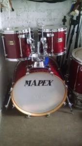

Hola amigos . Que generación sería este kit.? El holder es de bellota con bola que hablan uds?
Jaipel
por el 04/01/2017
Que medidas tiene.?
