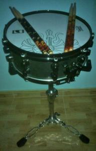

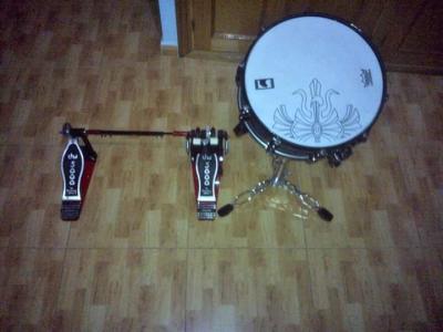

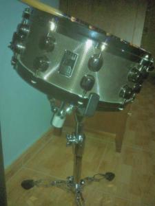

¡Esa caja es una pasada! Puedo dar fe de ello, porque yo mismo la tengo. El único inconveniente que tiene, es que pesa mucho (lo cual a mí en particular,FB_IMG_1535694334435.jpg FB_IMG_1535694340420.jpg FB_IMG_1535694348392.jpg no me supone ningún problema). Os paso unas fotos, para que la veáis. Un saludo.
