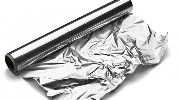

AAAAHHHHHHHH Si si, ya se lo que es!! En mi pais se lo conoce generalmente por el nombre de una de las marcas que Fabrica "Virulana", aunque su descripción dice "ROLLOS DE LANA DE ACERO".
También escuché que se podía hacer con ese film de aluminio que se usa para cocinar:
La lana de acero va muy bien, siempre con guantes.
