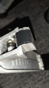

fpabloper
por el 01/08/2020
Hola amigo mi batería le pasó exactamente lo mismo y lo he solucionado, de hecho tiene más sensibilidad que de fábrica saludos
Ahora estoy liado, pero ala noche si quieren subo fotos , explicación,video o lo que haga falta saludos
Pablo
fpabloper
por el 01/08/2020
El gran problema que tienen estas piezas, es que son sensibles a la temperatura, durante un tiempo estuve hirviendo agua, y en un tarro de cristal con las piezas dentro, (las piezas negras de caucho o similar) echaba el agua, dejándolo sólo un minuto aprox. al sacar las piezas, recobraban completamente la flexibilidad, pero al tener tiempo frío, de nuevo se endurecían y volvían a perder flexibilidad, como estaba con las clases online, no me quedó más remedio que realizar dicha operación cada dos semanas aprox. cansado, encontré una empresa de impresión 3d y les llevé una de las piezas, pudieron hacer dos modelos, pero ninguna de ellas tenía la flexibilidad requerida, imagino que es complicado conseguir dicho material, al final, opté por probar un remedio casero, lo explico:
desmonté el pedal, quité las dos piezas negras de "caucho" que1,5 eran las causantes de que el sensor no recibiera el impacto del pedal y en la base del pedal donde golpea al sensor, le puse con cinta aislante negra (de toda la vida), un trozo de 1.5cm aprox. de goma de colchoneta y voilà, perfecto, incluso mucho más sensible que cuando la compré, (los originales los tengo guardados para cuando exista un material más flexible para las impresoras 3d).
Les adjunto foto y video con el resultado, espero que sea útil.
al subir el video me da error, lo siento
