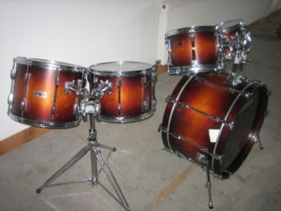

y ahora fotos: perdón por la calidad(cámara móvil)
y tu joya en medidas pequeñas

El tio hizo un buen trabajo mirad en la foto...es la de maxi

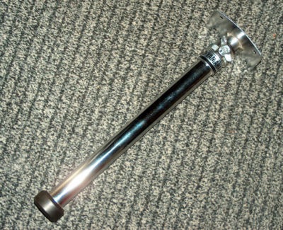

Maxi :Tiene algún sentido que lleve una barra dentro el bombo?
me explico, donde el bombo va agujereado para que salga un soporte para los dos toms aereos, pues lleva dentro del bombo una barra hacia abajo (atravesando todo el bombo. Yo creo que es que el tío para enviarmelo la ha metido hacia adentro, pero he tratado de sacarla ayer con juandidrums del foro también y a no ser que desatornille el sistema que va unido a la madera no se puede pues es más larga que el propio diametro del bombo (es dificil de explicar) yo creo que es eso, pero antes de desarmarla quería preguntarte no vaya a ser que lo lleven las baterías antiguas por algo en especial....
ya se que parece absurda la pregunta pero es que me extraña que el tio haya desarmado todo y luego lo haya enganchado al revés, solo para mandarlo...
por cierto la estuve provando tal y como vino afinada (paches remo rugosos e incluso el de 15" con parche yamaha y no veas como suena tío, pero es que me mola más que la recording de medidas profundas que tengo! que estaba montada al lado. Simplemente espectacular (por cierto el tom de 14" también debe ser de concierto, no lo he medido pero viene con la chapa estrecha pone ET 9xxx y el agujero de ventilación hecho al lado del agujero de soporte. Pero me da igual, suena acojonante.
Estoy por no cambiarle los parches vaya a ser....
si te refieres a esto:
es una barra de refuerzo que Yamaha vendía en esa época para evitar que los bombos , sobre todo los de 24 y más se deformasen por el peso de los aéreos...dejaron de hacerlas, no se si porque vieron que no pasaba nada y no se deformaban los bombos...ni idea...de todas formas es ajustable, deberías poder sacarla sin problemas...eso si quitando los tornillos que la unen al soporte de toms....si no la quieres te la compro...tengo curiosidad de ver una...pero vamos, yo la dejaba puesta mientras este bien puesta y no te haga el efecto contrario...
si pone ET es de concierto seguro....hombre debe sonar cojonudo...con más sustain al no llevar las bellotas largas que aprisionan todo el casco evitando la resonancia del mismo...yo tb estoy buscando toms de medidas normales ,no "power" para mi recording negra....
