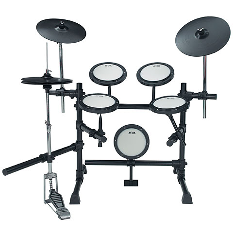

Y luego tenemos los Magnum (de sobra por todos conocida la marca de Musik Produktiv), que vienen a ser algo como esto:
Es que no he encontrado ninguna foto en la que salgan los platos solos. :oops: Aun asi, creo casi seguro que se venden por separado de la bateria sorda, y su precio es de 15 lerus el de 13", y de 16 lerus el de 14". Hay menos variedad y son mas caros que los pintech, pero al menos los portes salen mas rentables.
Alguien opina sobre esto? Ideas, plissss!!! Es que lo del metacrilato lo veo fragil, lo del policarbonato lo veo que va a sonar bastante (lo que quiero conseguir es poder tocar incordiando lo minimo minimo) y esto se ve resistente, estetico y al ser de goma debe sonar como mucho como las gomas de practica.
