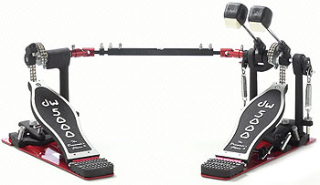

Acabo de adquirir este pedal, aun lo estoy probando, pero lo que he notado es que la respuesta es inmediata, no se como decirlo, blandito...
De momento, noto que las mazas rebotan demasiado, me dan en la pierna como me descuide (vaya, que me joden..), supongo que tengo aun que ajustarlo.
He intentado realizar la tecnica de punta-tacon para hacer doble pegada, pero me cuesta con un 43-44 de pie...
Si teneis algun comentario, ya sabes, soy todo oidos

tio,tienes un buen pedal,yo lo tengo y tambien tengo el 9000 y con este ultimo me paso algo parecido,jeje osea que es cuestion de ajustes y esas cosas,no te preocupes,que el pedal esta wapisimo.salu2

Lo que va a pasar es que tienes los muelles muy flojos, por eso es tan blandito, y por eso las mazas tienen tanto recorrido y te pegan en la pierna. Prueba a tensarlos ;-)

tampoco es necesario tensar los muelles,si te mola blandito,puedes probar a poner menos recorrido de mazas,pero vamos,que la cuestion es ir experimentando

hoy mismo acabo de recibir el doble pedal que comentas y acabo de montarlo y catarlo minimamente, yo lo primero que hecho es ponermelos encima de la mesa y me he puesto a mirar todas las posibilidades de ajuste del pedal, y por supuesto a urgar en las mismas, yo vengo de un gibraltar el 6611DB y este tiene muchas mas posibilidades de ajuste , y cada una responde a una respuesta, inclinación mazas, tension muelle etc... busca la tuya puesto que cada uno tenemos una propia, en la que te sientas comodo.

Para ajustar el recorrido no hace falta tensar los muelles, eso solo es en los de gama baja.

donde pone stroke adjustmen,aflojas el tornillito con la llave de afinar y hay cambias el recorrido de la maza donde te sea mas comodo

correcto, mirate lo del recorrido de la maza porq seguro q es por eso por lo q te pega.
sobre lo de talon-punta mirate por el subforo de tecnicas de bateria y percusion, porq hay algunos mas metodos para hacer golpes dobles, yo por ejemplo lo q utilizo casi siempre es tobillo, q ademas hay un post q lo explica Matus de lujo con dibujicos y to'

no te ponen el recorrido por que cada persona tiene una configuración diferente
si quieres levantar la plataforma del pedal tienes que quitar el pasador de la cadena y moverlo a otro agujero en función de como lo quieras,
si quieres cambiar el recorrido de la maza o bien aflojas un tornillo de llave allen que tiene en la parte superior del muelle, en el eje concretamente y puedes mover la maza sin que esto afecte a la plataforma del pedal
y la anilla superior que esta colocada encima del muelle que pone unos signos de mas o menos puedes moverlo, te afecta a la maza y lo que hace es que tenga un retroceso una vez que golepeas con mayor o menor rapidez,
a su vez llas mazas tienen otra llave allen para central el golpeo de la maza en el parche del bombo, se desplaza o bien hacia la derecha o bien hacia la izquierda
por otro lado esta la tensión del muelle, que hace que al pisar este mas o menos duro.
Por otro lado la maza tiene otro tornillo para colocarla mas o menos alta y asi mismo unos contrapesos para que la maza pueda volver con mayor rapidez.

Que cambia el poner o no cotrapesos? Y como varia segun se coloquen mas arriba o mas abajo en la maza?
Luego tmb e visto q en general, soleis subiros la altura del pedal (la plataforma que se pisa), pero yo no me acabo de encontrar del todo agusto con la configuracion actual y e pensado que quiza bajar la altura de la plataforma mas de lo q biene de fabrica pueda beneficiarme. Que buscais cuando os subis la plataforma? No os molesta tener el pie tan inclinado? Es que ademas, por lo menos yo, tngo el pie del charles mas bien bajo y la diferencia de altura me molesta de cambiar de charles al doble pedal.

Pues tu al cambiar los contrapesos, cambias el momento de inercia de la maza de manera que como te han dicho antes volverá la maza un poco antes o un poco despues.
Yo hasta ahora tenia la plataforma bastante arriba, aunque creo que me la voy a bajar para no tener que hacer tanto recorrido al pisar.
Yo estaba acostumbrado a tenerla alto y como tenia también la maza bastante atras, la maza me volvía con bastante fuerza y me quedaban los dobles golpes con bastante fuerza al aprobechar ese retroceso. También para hacer una serie de golpes rapido por ejemplo semicorcheas o fusas, con el doble pedal se me hacía muy comodo, pero a la hora de tocar seguidos los golpes de doble pedal en series ya largas se me hace el pedal bastante duro, y encima como yo toco bastante abajo de la plataforma, me volvia la maza muy atras de manera que se me hacía más costos el golpeo constante.
Para mi lo ideal sería; tener cuando toco de una manera el pedal de una forma y cuando toco de otra de otra manera. Al final hay que buscar un punto en el que te sientas mas o menos comodo para hacer distintas cosas.
