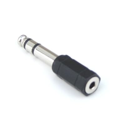

¿Daría de sí ese cable? quiero decir que si¿ sería capaz de llevar el sonido de la batería y el de la música aparte al ampli sin problemas?
Pero tendría que ser minijack-jack, porque la toma del Imac es minijack y la del ampli jack
subte
por el 30/09/2010
Más fácil aún, compra un cable minijack macho/macho y le metes un adaptador en un extremo para el ampli.
Un cable de audio transporta el audio que haga falta, una vez mezclados en el iMac, da igual lo que suene, exactamente igual. Todo es señal de audio.
En la foto me había parecido un minijack... entonces es como tú dices ;)

subte
por el 01/10/2010
Uy pues tienes razón, no había mirado, es raro, pero si que parece que sea 3,5 la entrada del ampli en la foto.
Igual aclararle que es Jack 3,5 el fino que necesitas (el normal de walkman), no minijack propiamente dicho (de 2,5mm) no sea te liemos más, aunque creo que se entendía, por si acaso...
El minijack ha sido desde siempre el de 3,5... al nuevo de 2,5 (el que usan los móviles) se le llama microjack ;)
