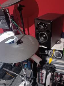

A ver si se ve, te lo cuento porque las piezas que compré te pueden servir para añadir postizos sin que se solapen cosas.
Aquí el tubo donde debe ir el módulo, que sólo se puede colocar hacia la izquierda, con lo que queda tapado por el plato:
Sigo en otro mensaje, que me están dando guerra las fotos.

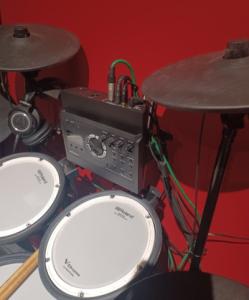

por el 07/09/2023
Aquí el módulo en su nueva ubicación:

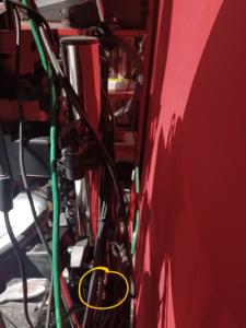

por el 07/09/2023
Y aquí a duras penas se ve el tubo color metalizado que prolonga el tubo del rack. El círculo amarillo indica dónde va la abrazadera que conecta los dos tubos:
