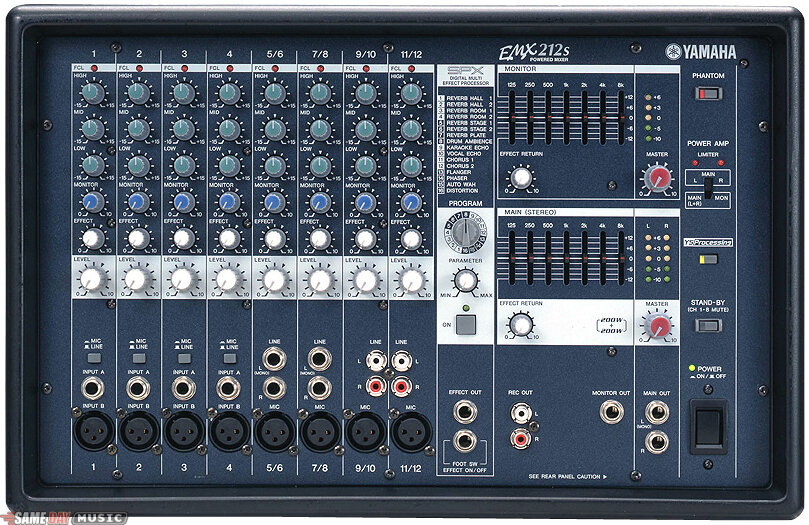

Creo que me voy a pillar los de DJ por el precio y eso,tambien aprovecho para comentarte que hoy precisamente hemos encargado un equipo de sonido(Dos conos Peavy de 15" de 300W cada uno, y una mezcladora autoamplificada Yamaha EMX) te pongo una foto de la yamaha:
mi pregunta es donde tenemos mas o menos que colocar los jacks explicamelo un poco porque yo de esto estoy super verde xd gracias un saludo:bien:38712b009f45d72b2480ead2f7d70-596213.jpeghttp://cachepe.samedaymusic.com/media/quality,85/brand,sameday/emx212s_enlarged_0405-61a339ab77471814951de591cbc7b30d.jpg

Pues lo que teneis que hacer es conectar cada instrumento a un canal diferente de los de abajo y enchufar una cosa como esta http://www.thomann.de/es/millenium_ha4.htm al MONITOR OUT.
Despues controlas el volumen de cada instrumento que sale por los bafles con los potenciometros LEVEL y el volumen que sale por los cascos de cada instrumento con el potenciometro MONITOR. Y recuerda que ademas tienes que subir el nivel del MASTER MONITOR si quieres que se escuche algo por los auriculares.

Borisnot
por el 11/12/2008
Más o menos es lo que te dice NeToR.
Pero la guitarra y el bajo, cómo van a ir? Por DI, con micro en el ampli, directamente...?
Si es por DI, enchúfalo en las entradas XLR (cannon), y si es directamente, mejor por las de TS (jack). Siempre en los cuatro primeros canales (que son los que llevan previo).
La batería electrónica métela en uno de los canales estéreo (5/6 o 7/8).
Y eso mismo, el distribuidor de cascos en el Monitor Out.
