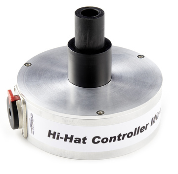

Acabo de ver esto. ¿Alguien lo ha probado?
subte
por el 14/10/2010
Ese también parece que solo tiene abierto y cerrado, aunque tiene buena pinta.

Yo tengo un VH-11 con un TD-6 y bueno... esperaba más en cuanto a "tacto" y sobre todo a sonido ambiental, que hace un ruido un poco molesto al entrar en contacto una pieza con otra (son plásticas) del tipo "clak" "clak". El funcionamiento es básicamente el de esa misma foto, con otra pieza (el propio plato) que es la que reposa más o menos sibre ese "pitorro" negro que véis en la foto. Aunque si es por las tres posiciones, en mi caso, más o menos se distinguen bien pero creo que con un TD-9 o un TD-12 o TD-20 se le puede sacar más partido.

En principio ese controlador no vale para módulos Roland. No sé si es que lo han hecho así intencionadamente... Yo hice la consulta a Thomann, por si acaso se habían equivocado al poner las especificaciones y me dijeron que sólo vale para Millenium y Yamaha...pero me extraña.
La gran duda es si tiene sólo abierto y cerrado o más recorrido. En su día abrí un post y nadie lo había probado, es muy nuevo.
Yo tengo el Vh11 con módulo Td9 y si noté mucha diferencia en su momento. Ahora se me hace insuficiente....
Por cierto, la diferencia no es sólo en cuanto a recorrido, tacto, etc...sino que es como si tuviera más ganancia. Vamos que con los mismos ajustes suena más el Vh11 que el Cy5-Fd8... Yo en cuanto lo cambié los compañeros lo notaron el primer día.

Si que es raro que no sea compatible, en la opción con el kit completo le meten un plato de la mps-400 que si es compatible con los módulos Roland. Quizás lo han hecho para no perder ventas del Vh-11, 160€ todo es como para pensárselo.

Si la verdad es que tiene buena pinta, la lástima es no saber si tiene el sonido de semiabierto a parte del abierto y cerrado, pero parece una buena ampliación para las millenium.

No había visto este hilo pero justo esta mañana he preguntado eso mismo a los de thomann. Me han contestado que nada de semiabierto, que sólo tiene sonido de abierto y cerrado.
