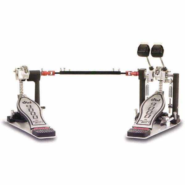

se puede convertir el dw9000 doble en dos simples facilmente???
por el 25/10/2005
Parece k sip, porque se ve el agujero pa alojar la maza del iquierdo en el rotos del pedal esclavo.
No estaria mal tenerlo para comprobarlo insitu, jajaja :twisted:

Pues el Dw9002 se pasa a 2 simples fachil, solo sacas el mazo y lo pones en el secundario (el huequito ya esta incluido en el pedal secundario al lado justo de la cadena) y el resorte se saca y se pone en el pedal secundario, todo encaja perfecto sin menor dificultad, queda externo como tradicionalmente es, no queda por dentro como el pedal principal y lesto.
Creo que en algun momento llegue a ver un Eliminator y si tenia la opcion de de 2 pedales simples, pero ahora no recuerdo, es raro que Pearl no haga eso con sus pedales caros, pues hasta mi pedal barato sin marca tenia la posibilidad de ser 2 simples, traia hasta 3 resortes!!!!! (dos en el principal y otro adicional en el secundario que luego desmonte) y traia la pieza para poner el mazo que tambien desmonte por evitar problemas de peso y diferencia al tocar el doblepedal.

Yo tengo el dw 9000 y es verdad que se puede cambiar la maza de un pedal a otro pero el muelle yo no he visto que se pueda. A mi por lo menos me faltaría una pieza que conecte el muelle con el eje, por fuera como en el 5000. Y esa pieza no me vino con el pedal, Asi que yo lo tengo en dos bombos con la transmisión puesta y listo, aunque me gustaría llevarlo separado.

Con la llave que viene con el pedal (debajo de la chola del pedal primario) puedes desarmar totalmente el sistema del pedal secundario, sacando el resorte y todo el sistema y puedes colocarlo directamente en el pedal secundario, de hehco el pedal secundario trae es su pilarcito un huequito para poner ahi el resorte fijate y haz el intento.
