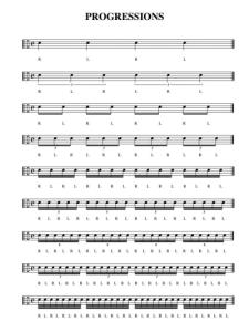

Lo que pasa es que lo que llamamos simplemente "tresillo" son "corcheas de tresillo", los "seisillos" serían "semicorcheas de tresillo". Te dejo una imagen de las progresiones. El orden sería:
negras
tresillo de negras
corcheas
tresillo de corcheas
semicorcheas
cinquillo
seisillo
sietillo
fusas

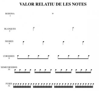

Las figuras "naturales" se obtienen subdividiendo por la mitad la duración de cada una, es decir, donde cabe una redonda, caben 2 blancas, donde 1 blanca 2 negras, donde 1 negra 2 corcheas, y así sucesivamente. Podríamos decir que las figuras atresilladas, cinquillos y sietillos son figuras "artificiales".
Lo tengo en catalán pero creo que igual se entiende:
Redonda, blancas, negras, corcheas, semicorcheas y fusas. Si os fijais, el número de figuras que sale de ir subdividiendo a partir de la redonda, que sería la figura que llena un compás, se corresponde tanto con el nombre anglosajón de las figuras (Redonda=whole note=1, blanca=half note=2, negra=quarter note=4, corchea=eighths=8, semicorcheas=sixteenths n.=16, fusas= 32ths=32), como con la relación que usamos en los quebrados de compás (4/4= 4 figuras de negra(4), 6/8= 6 figuras de corchea (8), 12/8= 12 figuras de corchea(8), etc).
