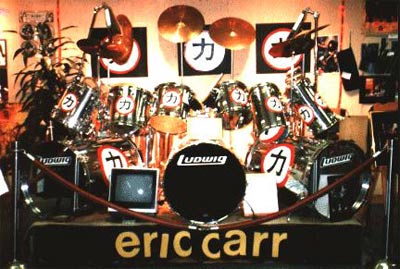

Por las medidas de los toms parece algo como un kit portatil que puede ser de un o de dos bombos.
Yo habia visto lo de los subwoofers y algo como esto.
No se donde lei que Eric Carr habia pensado en una bateria asi mas por imagen que nada. Que un bombo asi de profundo no era util a la hora de tocar.
