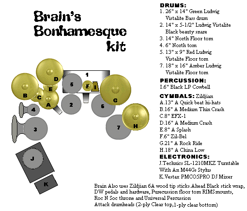

Y aqui esta el equipo usado por Brian "Brain" Mantia quien fue el que grabo el "Brown Album":
interocetor
por el 16/06/2005
Muchas gracias, ostias el brain grabó el brown album con una caja vistalite black beauty?, juer. Venga si alguien sabe que kit se usó para la grabación de estos albumes que me lo diga ya, please!, el que quiera que añada mas discos... :) :) :)
