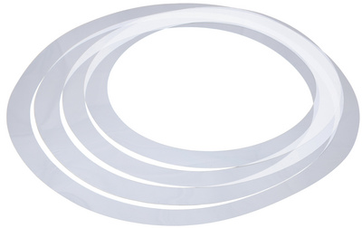

Yo si no queda al 100%... los típicos aritos de plástico.. e-rings.. solo que los mios son thomann rings y me costaron poco mas de 4 euros todos.

ok pos muchas gracis tedre q pillarme unos e rings...

lo de los e rings tb me e pillao unos cuantos...
