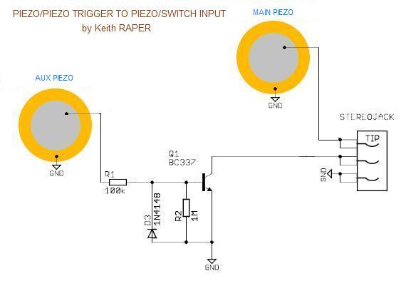

Yo ya he montado este:
Y la verdad es que semifunciona pero a uno de los platos hay que pegarle muy fuerte sobre donde esta ubicado el piezo para que se dispare y aun asi casi no suena pero se ve encenderse el Led correspondiete del modulo TD3.
Como lo fabrique deprisa no puede emplear el transistor BC337 (Q1) y emplee un BC547.
Ademas he de experimentar con los valores R1 y R2, hasta conseguir algun resultado util. Pues tal como va sirve de NADA, pero vamos que hay un rayito de esperanza.
Pero esto me temo que me va a llevar tiempo...

Gracias baratijas, la cosa sigue igual, ya no pruebo mas, tu si parece que controlas de electronica, a ver si triunfas.

Pues despues de multiples pruebas con el circuito abandono yo tambien.
No he conseguido resultados aprovechables pues hay que golpear demasiado fuerte los pads y se escuchan poquisimo o nada.

jajaja por dios este topic es to interesante, y enciama es la demostracion de que se usar el buscado, jaja estaba buscando a ver si alguien habia usado el circuito ese y que me dijera si podria ayudarme a sacar mas partido de la TD3 pero se ve que aqui hay un poco de lio. Beuno pues para esos que teneis problemas con lo de la poca sensibilidad de uno de los pad os traduzco una parte del articulo.
The option to bypass one of the diodes can help improve the signal from that pad if the polarity is wrong on the pad - the circuit works best with positive going pulses from the piezo.
esto quiere decir que la mejor opcion es la tercera donde R1 es una resitencia valiable (puedes ajustar la sensibilidad) y donde puedes jumpear uno de los diodos ya que supuestamente trabaja mejor a una cierta polaridad que a la otra.
