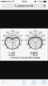

Es un patron generalizado... liego cada micro tiene el suyo

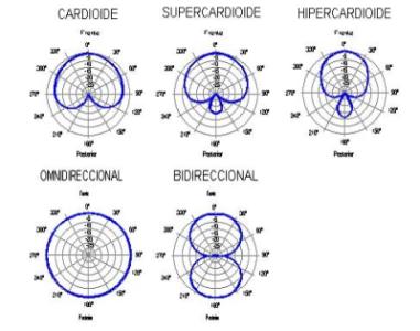

Ala ahi lo tienes to

curiosa imagen la verdad no tenia ni idea de esas cosas
