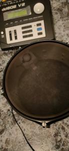

Muy buenas,
Vuelvo a este foro unos... 15 años después de mi último post, después de que los avatares de la vida me hayan devuelto a este mundillo, en el que nunca me introducí a saco pero del que nunca me separé del todo.
El caso es que contaba con una Millenium / Fame / Medeli dd602 a la que en su día le hice la modificación de los parches de malla. El otro día me plantearon una especie de "bolo", el 1º de mi vida a los 45 tacos y después no haber estado practicando todos estos años. Acepté por la experiencia y, después de casi 2 meses practicando con el otro "músico", el resultado fue (sin pretender echarme flores) mejor de lo que me esperaba, aceptable para lo que me temía, y sobre todo el público estuvo satisfecho, cosa que han reavivado mi interés por esto.
El caso es que, buscando parches para sustituir el de la caja, que agujereé de un baquetazo, me metí en Aliexpress a ver si había algo bueno, bonito y barato. Pedí un par, más que nada por probar, porque no sé qué me voy a encontrar y no creo que la diferencia merezca la pena con las precias que ya conocemos de aquí, pero hubo una cosa que me llamó la atención:
Es un pad de práctica con parche de malla, sale por unos 35 € y está tanto en versión 10'' como 12''. Lo que más me llama la atención es que el herraje para el enganche parece compatible con el de la vieja Millenium.
Ahora la mayoría de baterías electrónicas ya veo que hace tiempo que son de 10''. Probé la de un amigo y la verdad es que se hacía más cómodo. Y me preguntaba si creéis que vale la pena agenciarse esto y meterle un piezo para sustituir el pad de caja de mi Millenium. ¿Alguien lo ha hecho? ¿Merece la pena el cambio? ¿Cambiaríais a 10'' o a 12''? ¿Cabrá en el espacio de la Millenium? ¿Vale la pena ir a por un pad directamente ya electrificado? ¿Se pueden comprar y por cuanto salen?
Gracias por leerme y llegar hasta aquí.
PD: porfa, no me digáis de deshacerme de la Millenium y pillarme algo mejor por cuatro duros. Soy mucho de cacharrear y ya tengo otros planes para ella en mente, grancias xD.

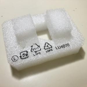

Encontré foto ("polietileno de baja densidad"):
¿Podrías poner alguna foto donde se aprecie tanto la textura del "poron" ese como el sandwich lateral de espuma? Es que no sé si entre la madera de la caja hay (dices que el del parche se apoya en dos "paredes" por los costados pero no lo acabo de entender). Lo del piezo para el aro en esa posición no lo había visto en ningún tutorial y me viene de perlas :D

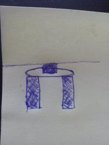

Te lo intento explicar con un dibujillo porque para sacarle fotos bien tendría que desmontar el trigger...
Como el parche se mueve muy poco en esa zona en comparación con el centro, el trigger tiene que ser muy sensible. El cuadrado de espuma que va encima hace como un efecto palanca, ya que debajo de esa zona central no hay nada. Lo que se ve en la imagen va colocado dentro de la pieza impresa; el piezo solo hace contacto con espuma. Espero que se entienda.
El Poron es lo que utiliza Roland para sus conos y diría que todas las marcas. Hay de muchas durezas diferentes pero el que se utiliza es el más blando o el siguiente en la escala ("super soft" lo llaman). Es muy blando pero pesa, tiene densidad, y la propiedad más importante que tiene es que vuelve rápidamente a su forma original y sin "memoria" de la deformación. Se usa mucho también para plantillas de calzado por esa misma razón. La espuma EVA, por ejemplo, si le clavas la uña la marca se queda para siempre - con esta espuma no. Algo parecido que he encontrado son unas esponjas de maquillaje que hay con forma de huevo, las tienen en cualquier sitio que vendan maquillaje. No las he probado pero podrían valer.

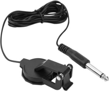

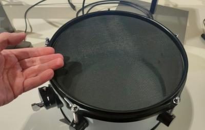

Pero tu diseño me ha servido de inspiración para hacer este apaño rápido:

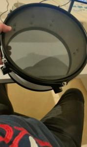

No sé si aprecia muy bien. En teoría ayer iba "jamear" y como el parche de la caja original de la Millenium lo reventé el otro día y aún no me han llegado los repuestos, la única opción que me quedaba era electrificar esto. Así que hice el apaño que pude con lo que encontré por casa y basándome en tu proyecto: Una "L" para aguantar el piezo, que al final es un sobrante de una barra de cortina (por eso no es recto al final) que, milagrosamente, encajaba al milímetro en los agujeros del herraje. Luego fui a buscar entre los piezos que tenía de hace 15 años (todos conectados a su jack RCA hembra, herencia de Admir) y estaban más oxidados que oxidados. No sé hasta qué punto afectará a su rendimiento, y entonces me acordé de este otro cacharrro que compré en Aliexpress hace dos meses por 1,79:
Que adivina qué tiene dentro... ¡El piezo que se ve en la foto! Que, además, ya viene soldado a un jack mono (eso sí, con cable grosor papel de fumar) que es la entrada que tiene mi módulo.
Intenté "emular", muy cutremente, lo que hiciste tú, con polietileno de baja densidad y pegándolo directamente a la "L"... No tiene un soporte en condiciones; la base de plástico está pegada con adhesivo de dos caras y dentro tiene el piezo, con la parte cerámica para arriba. Entonces metí ese recorte de polietileno, no está pegado, a un grosor que sobresaliera un poco del borde de la caja.
Y bueno, una vez todo ajustado, el resultado es un poco mediocre. La sensibilidad y el volumen es bastante menor que la del pad de la Fame modificada:
La tocata de ayer se canceló, pero esta tarde hemos quedado y apareceré con semejante invento, que aunque no es muy bueno, me permitirá tocar algo. Pero ojalá pudiera mejorar algo en el breve espacio de tiempo que tengo, porque la respuesta es muy pobre.

El piezo tiene que estar "desnudo", metido así en una carcasa no puede vibrar adecuadamente. Te pongo un vídeo de cómo funciona el mío. Le puse sonido de campana al borde para que se distinguiera:

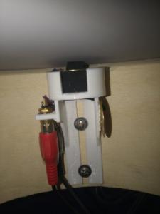

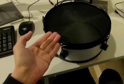

¡Hola! Una pequeña actualización:
El otro día me pillé unas escuadras del Obramat con la intención de cubrir el diámetro de la caja y hacer lo del cono porque al final parece que siempre es lo que mejor resultado da según los comentarios en las redes...
Aún no había tenido tiempo de probarlo, pero para ayer me liaron para una especie de bolo y, literalmente, 5 minutos antes de empezar me puse a cacharrear con la caja porque la respuesta era pésima, y se perdían como un 15% de toques de caja.
Ahora no tengo foto porque no la tengo aquí, pero básicamente es lo mismo que se ve en la foto anterior, pero la superficie de la escuadra es suficientemente ancha como para que el piezo, dentro aún de la carcasa de plástico, repose (pegado sobre él "gracias" a la pegatina del propio producto xD) por completo sobre él. Ahora está unos cm más alejado del borde, aunque no demasiado. Y entre el piezo y el parche, un pedazo de ese polietileno acolchado haciendo sandwich, con una superficie cuadrada como del doble que la del piezo. Queda bastante prieto todo porque el material era un poco grueso.
Bueno, pues con esta pequeña modificación logré mejorar la situación en un 100000%. No es tan perfecto como tu video, pero me dan ganas de no tocar nada más. Porque después de tantos años trasteando me da la impresión que esto de la sensibilidad de los piezos depende de un montón de pequeños factores aleatorios, o casi, que no llego a entender del todo. Pequeños cambios aquí y allá me han dado diferencias muy significativas, y en ocasiones anteriores, grandes curros como recortar el cono, etc., y ponerlo aquí y allá han dado resultados mucho peores que cosas mucho más sencillas, como esta. De hecho ni noto ni hot-spot si le doy directamente encima de la zona del piezo. Es bastante sorprendente.
También me parece muy sorprendente que tanto esta escuadra como el anterior soporte de cortina cuadren a la perfección con los agujeros del herraje. ¿Es una casualidad o realmente esas distancias responden a algún "estándar"?
