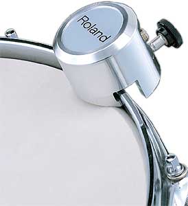

Aquí te dejo una imagen de un trigger de tom Roland:

Ese modelo lo puedes colocar perfectamente sobre un charles convencional, ningun problema, aunque mirate otros modelos, que los hay igual de buenos a menor precio ]http://www.thomann.de/prodbilder/roland_fd8_vdrum_hihatcontroller_pimx_167892.jpg[/IMG]
En cuanto a 300 euros para los triggers.... ya son pelas eh.... ¿cuales son?

Creo que se refiere a los triggers Roland:
http://www.musicstorekoeln.de/es/global/10_31_DETRIGGER_45_A/0/0/0/artikel/musicstore.html
Caja 50€, Bombo 55€, tom (47 x3)=141.
TOTAL: 267 gastos de envío incluídos.
SALUDOS!

Caja ---- 1 x RT-5S
Bombo -- 1 x RT-7K
Toms --- 3 x RT-10T
