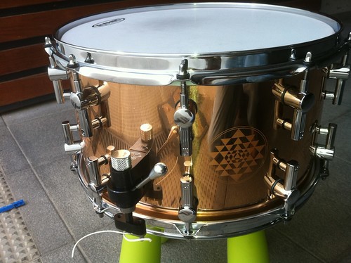

Hola, pues quiero cambiar el tensor de la bordonera de una caja sonor de bronce, es una magnifica dany carey signature de 14 x 8. Es una belleza y suena dpm pero tiene un defecto y es el sistema del bordonero que es pástico y no convence nada de nada.
Con la profundidad de caja que tiene la suelo usar mucho sin bordon a modo de tom y cambiar a caja dentro de un mismo tema y el sistema de sonor no me mola.
Asi que he adquirido via web un GS007 Throwoff de trick drums. Y quiero tunear la caja.
Alguien ha hecho algo parecido. Como sera seguro que no coincidan los agujeros tendré que taladrar el bronce, uso una dremel o alguna broca especial??
Los agujeros que sobren tenia pensado taparlos simplemente con un tornillo y tuerca, esta bien así?
Este quiero poner
soma
por el 15/06/2011

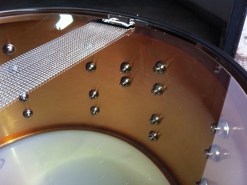

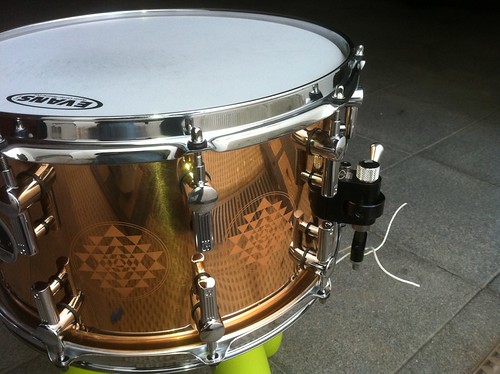

arreglado photos inside
No me he complicado, le he hecho un agujerito de mas con la dremel y queda oculto tras los tornillos de la sonor. Esto ya es otra cosa.
