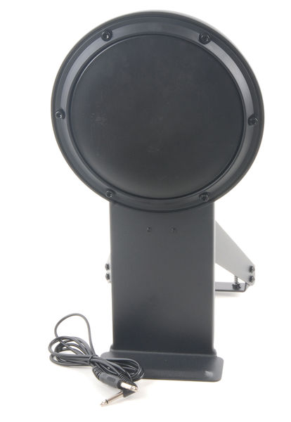

Bueno pues tengo el pad de bombo que viene con la MPS-100, para concretar más es este:
El caso es que en realidad es un pad como el de los toms con un enganche y resulta que los pads de toms puedo tocar suave y suena el golpe bajo, pero el pad de bombo a veces hasta dando fuerte le cuesta reconocer el golpe y enviar el sonido. Quisiera saber si se puede solucionar de alguna manera y si pudiera ser fácil y gratis mejor xD.
Y es que ya comprar un pad de bombo de malla ya me sale por más de 100 € mínimo x_X.
Espero haberme explicado bien.
PD: si alguien sabe como silenciar un poco el golpe sin tener que bricotunear demasiado (que seguro que me lo acabo cargando) que me lo diga XD.
Un saludo y gracias de antemano.

Creo que no me habéis entendido bien, a lo que me quería referir es que en comparación los pads de tom y caja suenan dando flojo con la baqueta, pero el bombo si no le doi una buena hostia es como si no recibiera la señal el trigger y no envía el sonido del bombo. No se si será problema del pad de bombo o es que en la mps100 (tribal drumtrack) el pad de bombo tiene poca sensibilidad :S.

pues mira, tengo tu misma bataca, lo que hice fue lo siguiente, :
desmonte el pads
compré goma eva y unas bayetas en el lidl, menos de 1 euro
las corte en circulo, del díámetro del pad
monté de nuevo.
y listo, me pasaba lo mismo que a ti, ahora suena fuerte sin darle demasiado
lo otro.........buscale dandole con la mano o con la baqueta la zona donde suene más, ya que me he dado cuenta que no suena igual en toda la extension del pads, en mi caso es tiendo a la zona izquierda hacia abajp,según eso ajuste el mazo del bombo para que diera justo ahi.........ahora no tengo problemas, me va excelente
espero te resulta, ya nos cuentas

Muchas gracias por la respuesta, pero tengo unas dudas: quitaste algo de dentro del pad y lo que hiciste fue añadir la goma eva y las bayetas? Y las bayetas de limpiar dices? xD Y cuantas usaste de cada 1 goma eva y un par de bayetas?
Siento el acoso pero me interesa bastante XD

mira, puse 1 de goma eva, solo una capa, mes una capa de la bayate "ultraabsorbente".............................., una de cada y cero problemas, no debes quitar nada, aaahh se me olvio en el anterior post, ademas de eso, de las 2 capas extra, envolví el mazo del bombo en una bayeta, te sobraran, pues las del lidl son grandes, y sabes, ni siquira me ha molestado el vecino, va cojonudo esto!!!!
