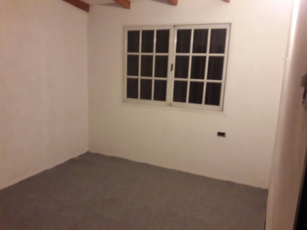

Hola Alex, sí entiendo que lo que planteas es lo ideal, pero tengo que ajustarme con el dinero y tampoco soy un profesional, a gatas un estudiante. El lugar se encuentra alejado en el jardín, pulmón de manzana ( no tengo ninguna casa pegada ), la idea es que dentro suene lo mejor posible y que desde fuera no se escuche mucho, una o dos horas por día en horarios lógicos, no creo que le joda a nadie, si con el tiempo todo sigue bien, mejorarlo, pero todo de a poco, tener un lugar especial para la bata para mi ya es mucho.
Diego G.
por el 22/02/2018

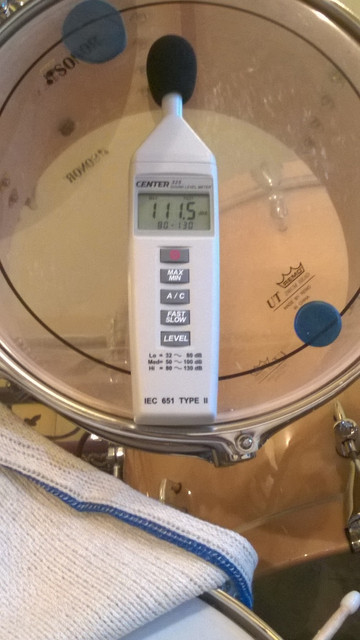

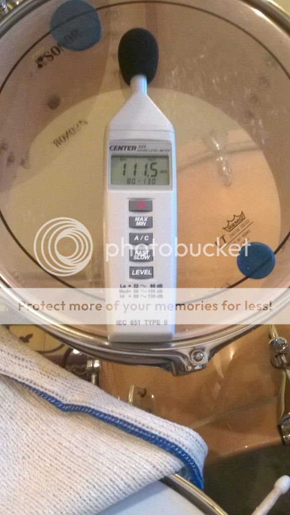

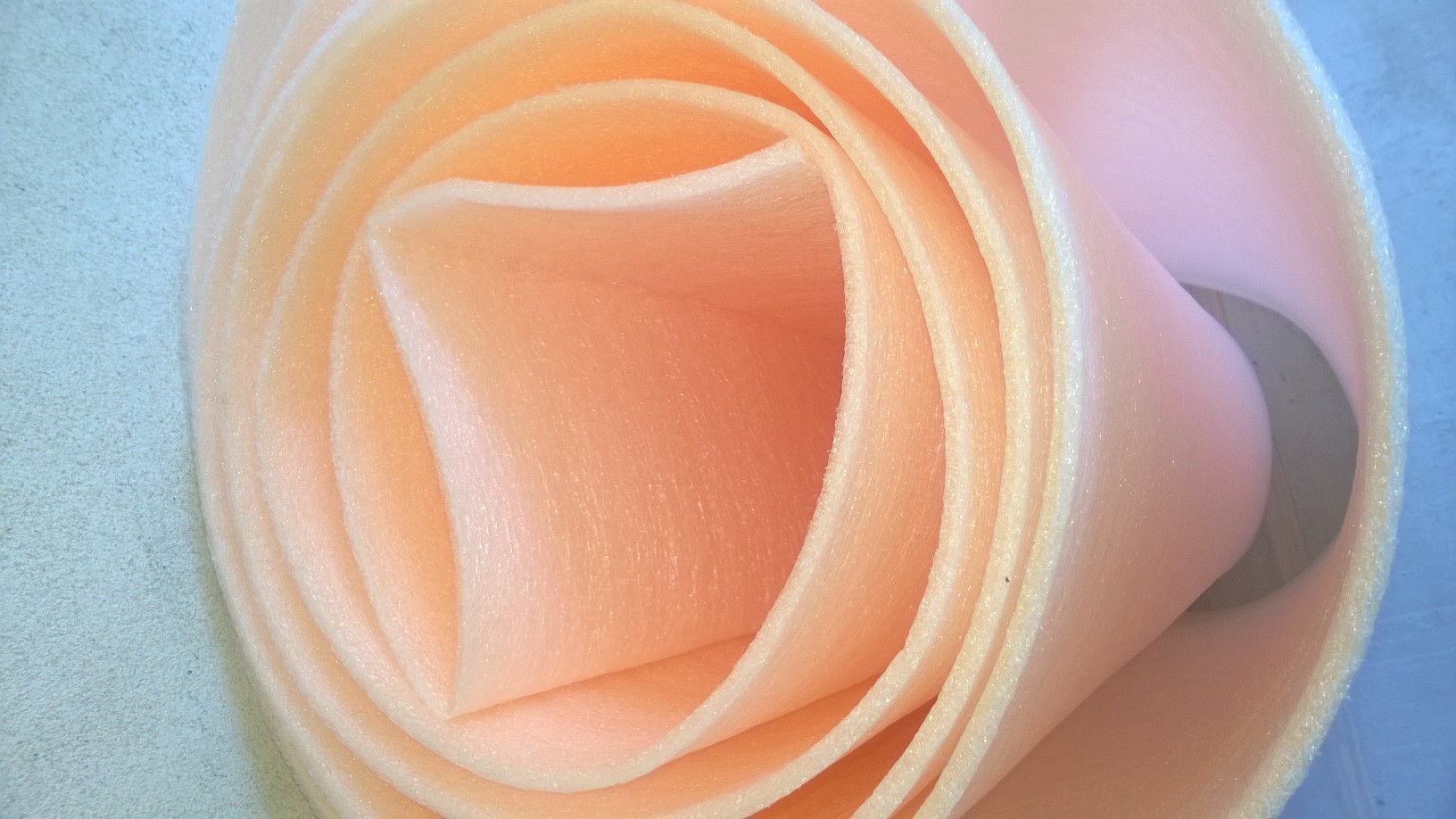

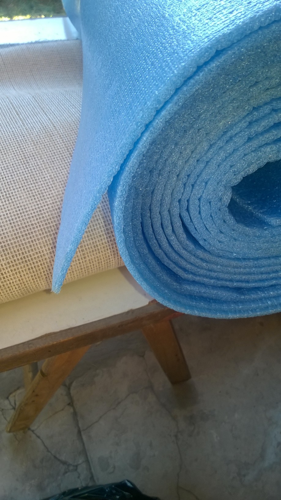

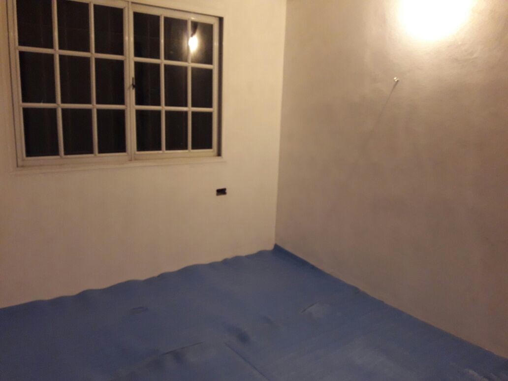

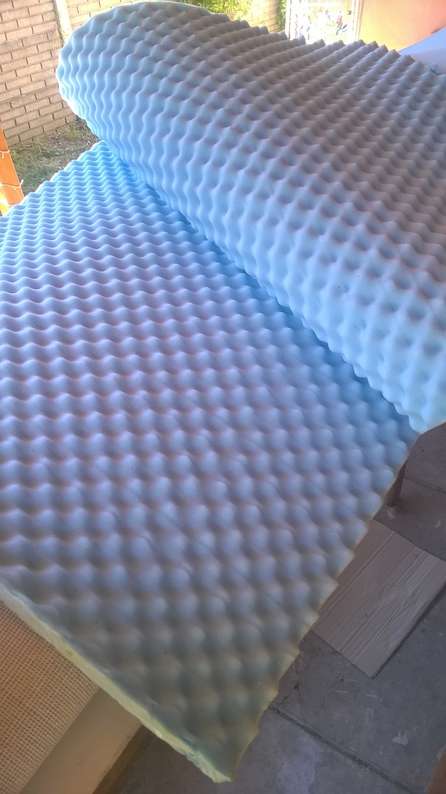

Hola, coloque la alfombra !!! debajo coloque dos capas de Foam de 6 mm C/U. al terminar recordé. Que tenia en mi maletín un lindo decibelimetro... je je trabajo en instrumentos de medición más que nada temperatura, presión, pero tenemos un poco de todo y me capture uno, que lo utilizaré para ayudarme un poco, lo curioso y que desconocía, es que por ejem. tenia la TV a 60 db y a pegada normal y con un trapo tenia 80 db, quitando el trapo y pegando más podía llegar a unos 110 db. Estoy leyendo un poco sobre el tema, lo que desconocía es que la medición del sonido no es lineal, es logarítmica, una curva, de manera que si digo estoy en 100 db y lo quiero bajar a la mitad, tendría que pensar a la mitad de que ? Bueno para no enrroscarla mucho con esto de los logaritmos...pensaba de 80 db a 85 mucha diferencia no debe haber, bueno, si lo hay, tampoco es lo que podría pensar en un golpe de inteligencia que 80 db son un aprox. 6 % menos 85 db. De allí el por que es tan trabajoso bajar de los 90 db aprox. que tenemos en nuestra batería ( en una frecuencia promedio ) a unos 60 db., bueno... sigo pegando la alfombra...

Coincido en que a pegada normal media entre 80 y 90 db, por eso comentaba que bajar ese valor a menos de 60 db es difícil por que no es una medición rectilinea. Pero en un descuido con algún golpe muy fuerte se puede llegar a esto.
Bueno no se que pasa es la foto donde el instrumento indica 110 db.. el photobuket aparentemente está lleno..

Según lo que me comentaron, (aun no lei el manual), hace un promedio dentro de un rango de frecuencias, pero no creo que sea así, seguramente acuse el más alto valor que registre dentro de ese rango, ya que indica en la foto el valor max. y es lo que hacen por lógica este tipo de instrumentos. Ahora dentro de este tema que es todo un tema, por ejemplo el bombo me quedan dudas, ya que por lo poco que se los agudos son mas directos y por ende calculo que mas fáciles de " parar " que los graves de un bombo no solo por el volumen, también por lo que hacen vibrar y se " dispersan" de diferente manera. Por eso coloque dos Foam de diferente densidad bajo alfombra al piso
( 12 mm + alfombra ). Siempre me dedique a fabricar cosas, me metí en química sin entender nada, pero siempre me guió la intuición, sentirle el olor y morderlo, ja ja también investigando un poco. Lo que no se es cual sería el valor razonable a medir fuera del cuarto. Tengo la ventaja de por suerte tener los vecinos alejados, eso me ayudará a bajar las vibraciones, creo..
Este no parece ser muy bueno por la densidad, pero es por el momento lo que conseguí, de a poco se mejorará.

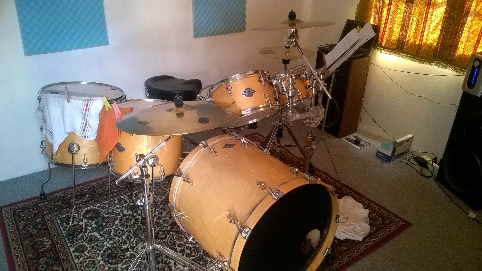

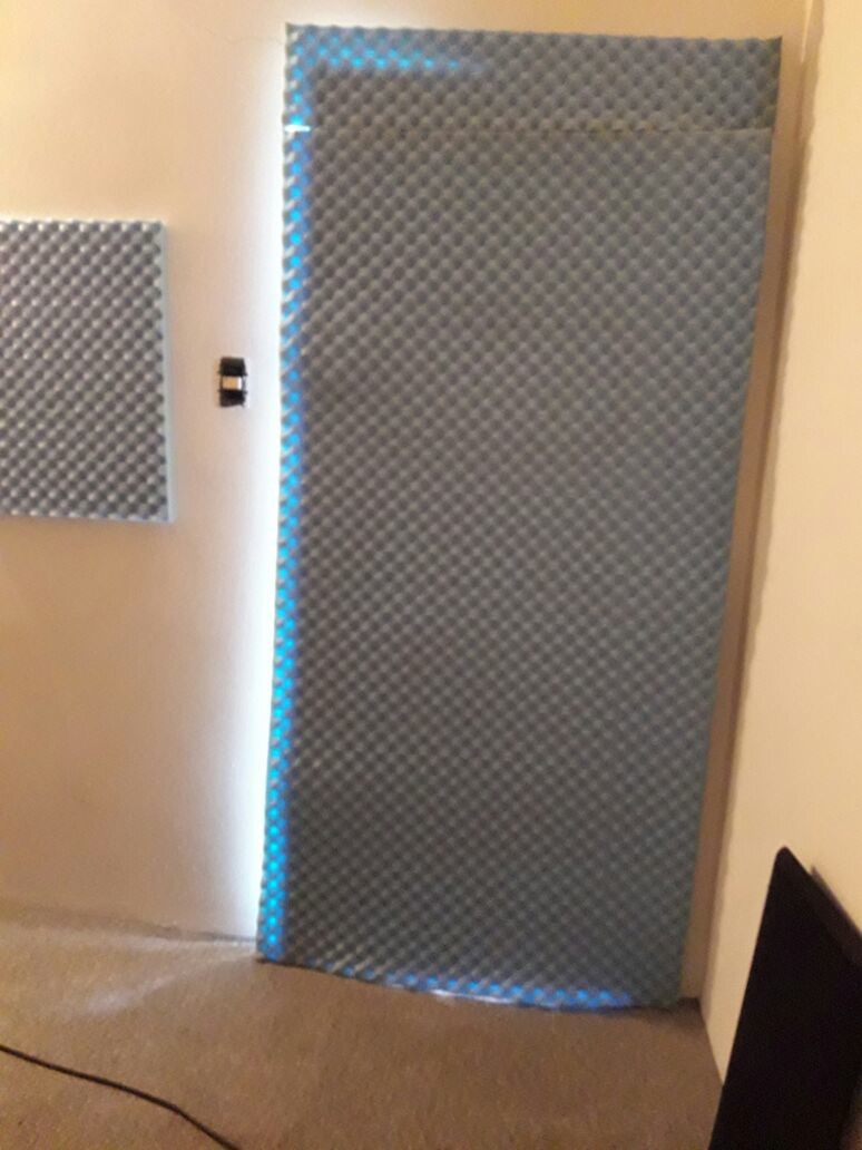

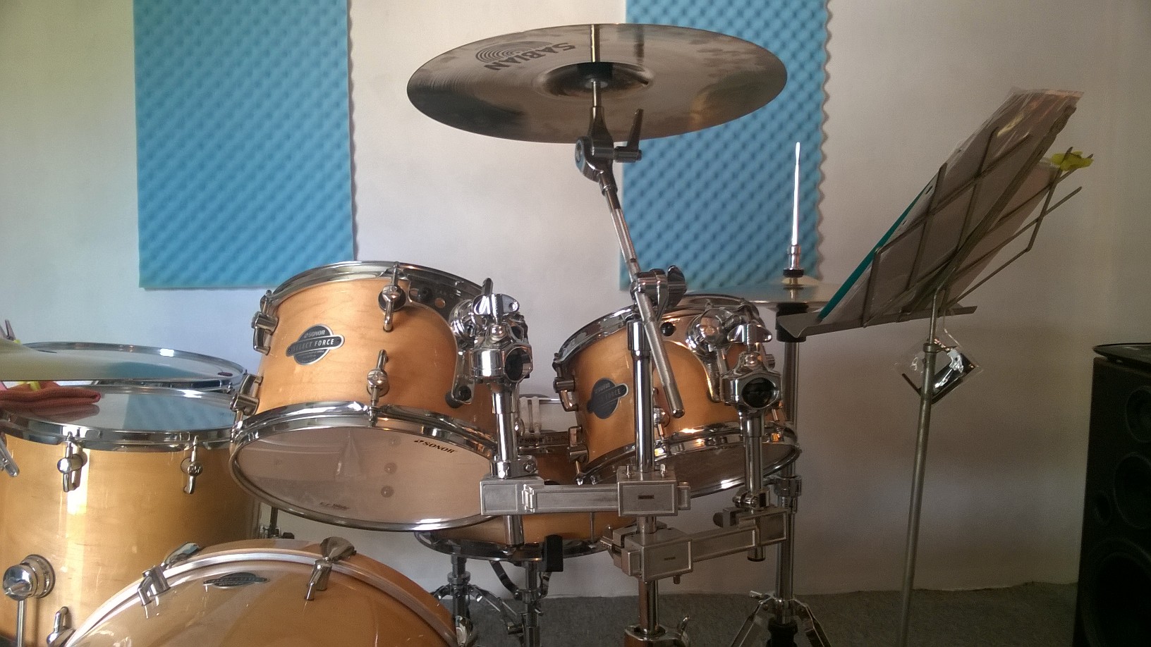

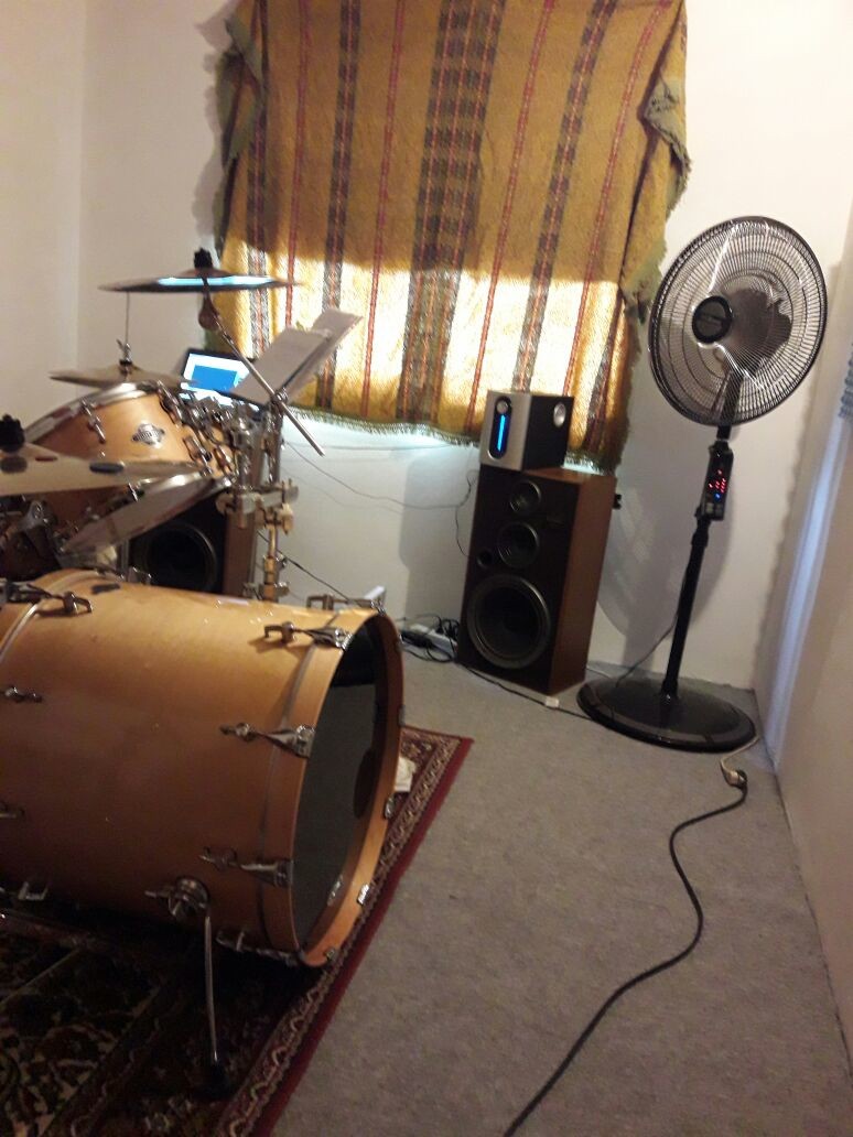

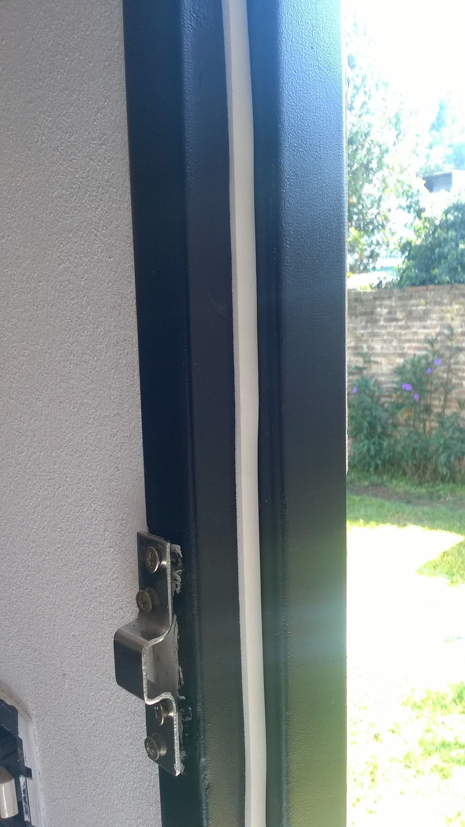

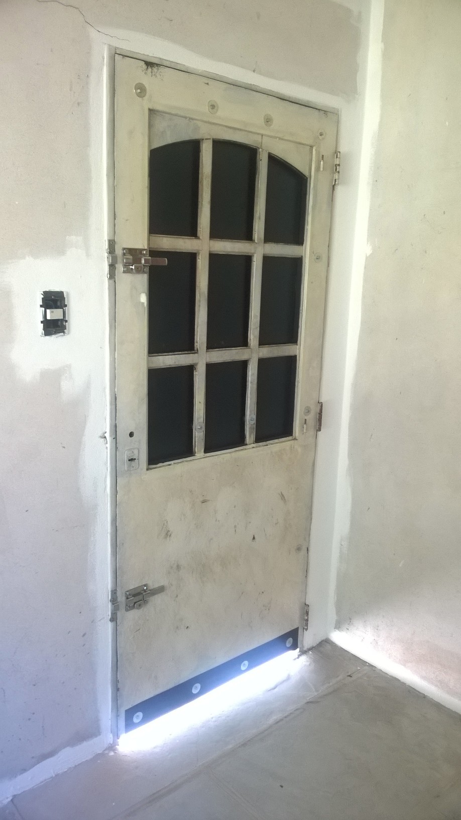

Hola,
Me falta mucho para terminar pero mas que nada paciencia... no aguante más..

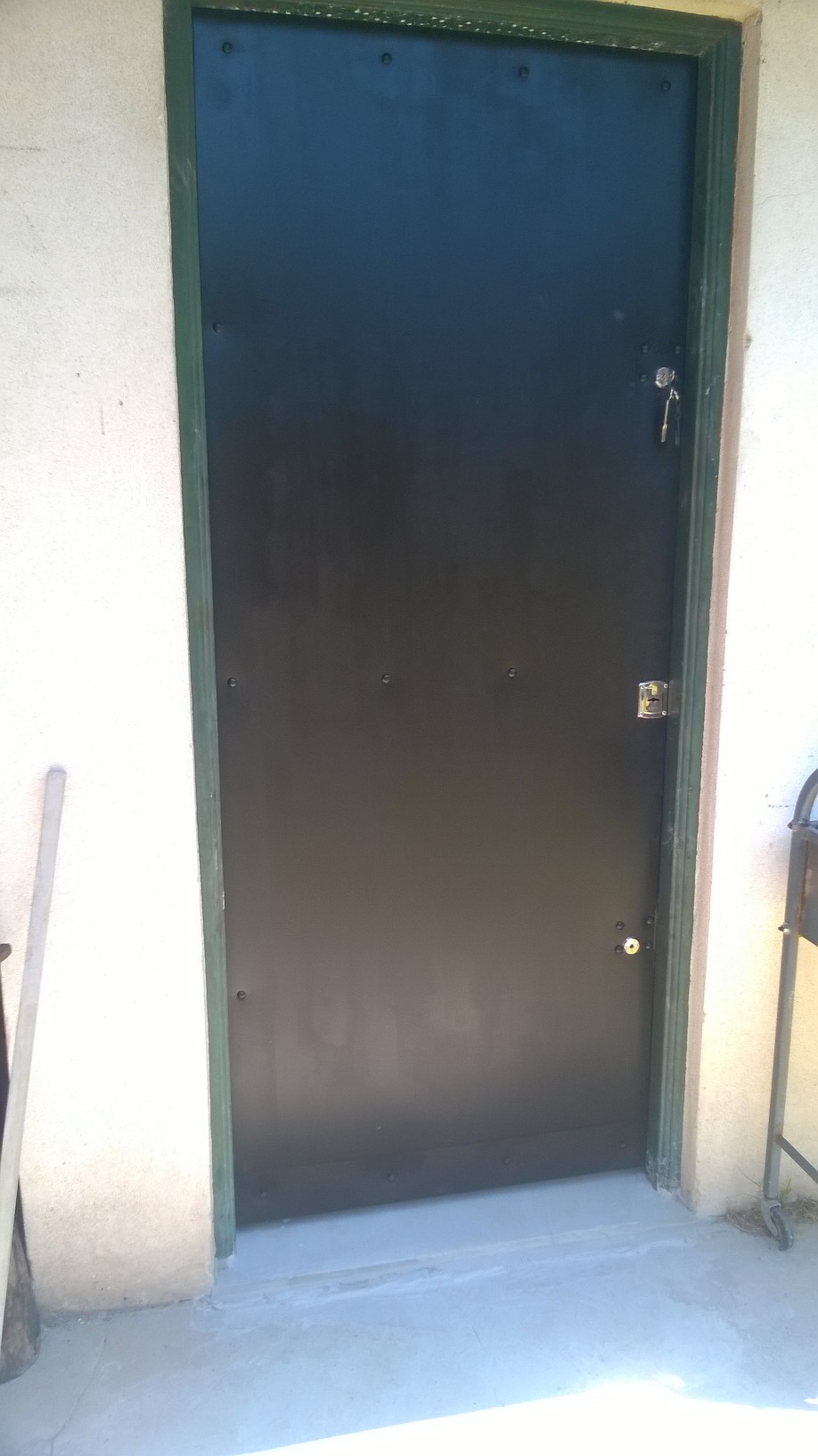

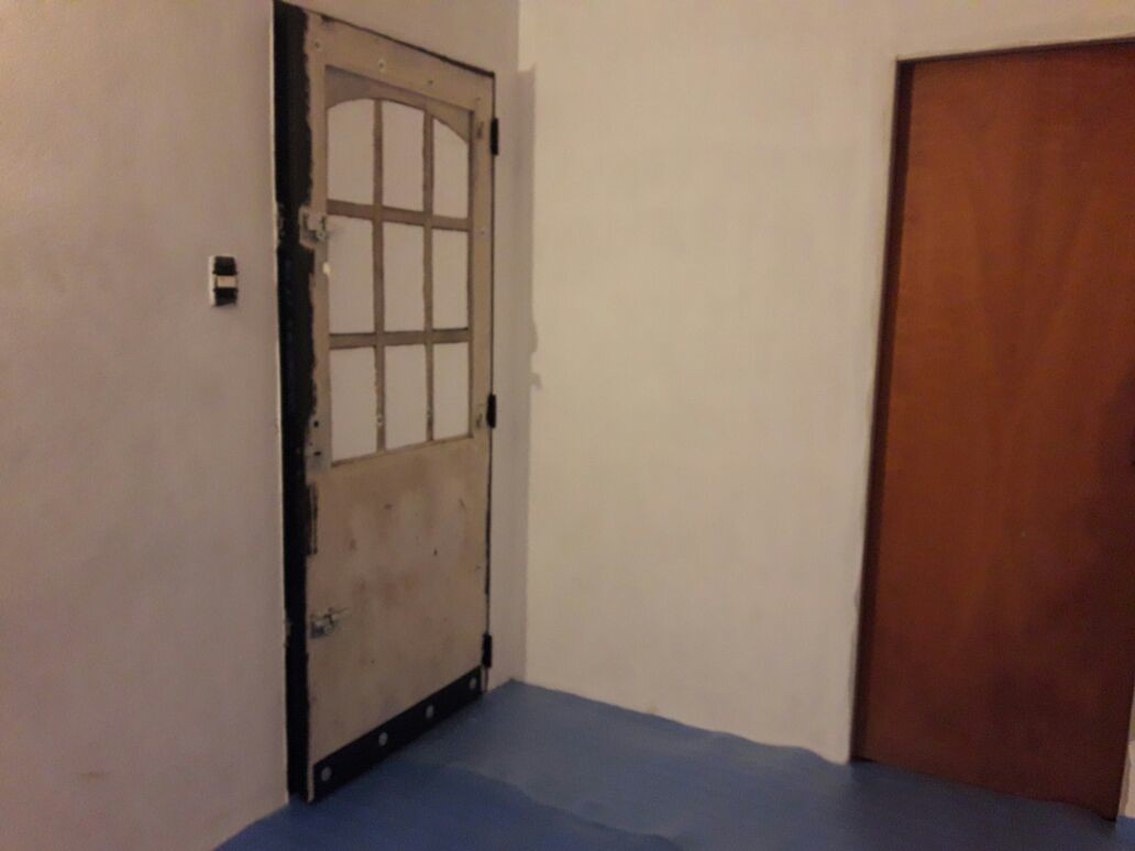

Falta mejorar burletes de goma en la puerta, no me fue fácil colocarlos y no quedó bien.

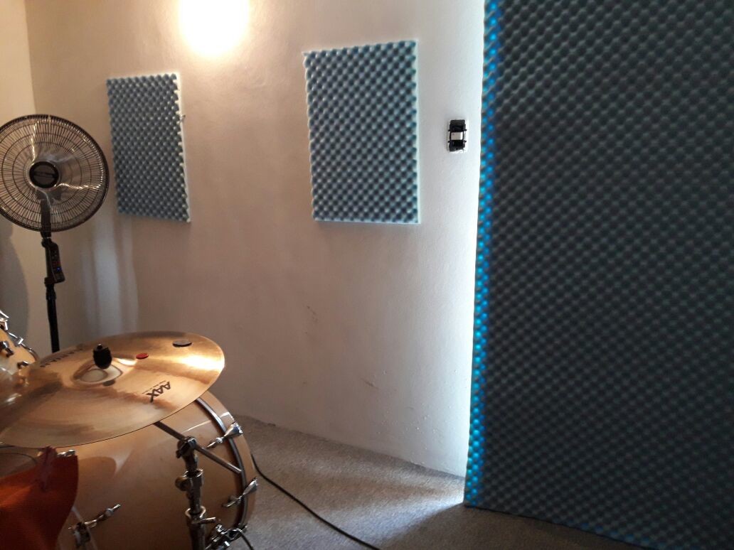

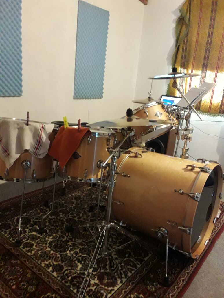

Tengo pensado colocar zócalos, y el telón frente a la ventana y quitar el trapo, agregar mas paneles, colgar los bafles, pasar electricidad, ajustar iluminación, hacer algo con la puerta del cuarto lindante y hacer algo dentro de este.
Quedó bajo alfombra 2 de 6 mm c/u distinta densidad, mas alfombra y sobre esta justo debajo de la bateria una alfombra màs, esta muy mullidita.

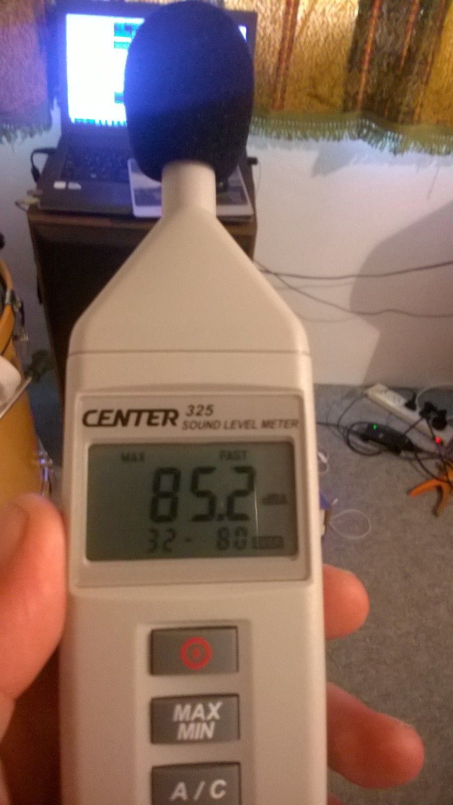

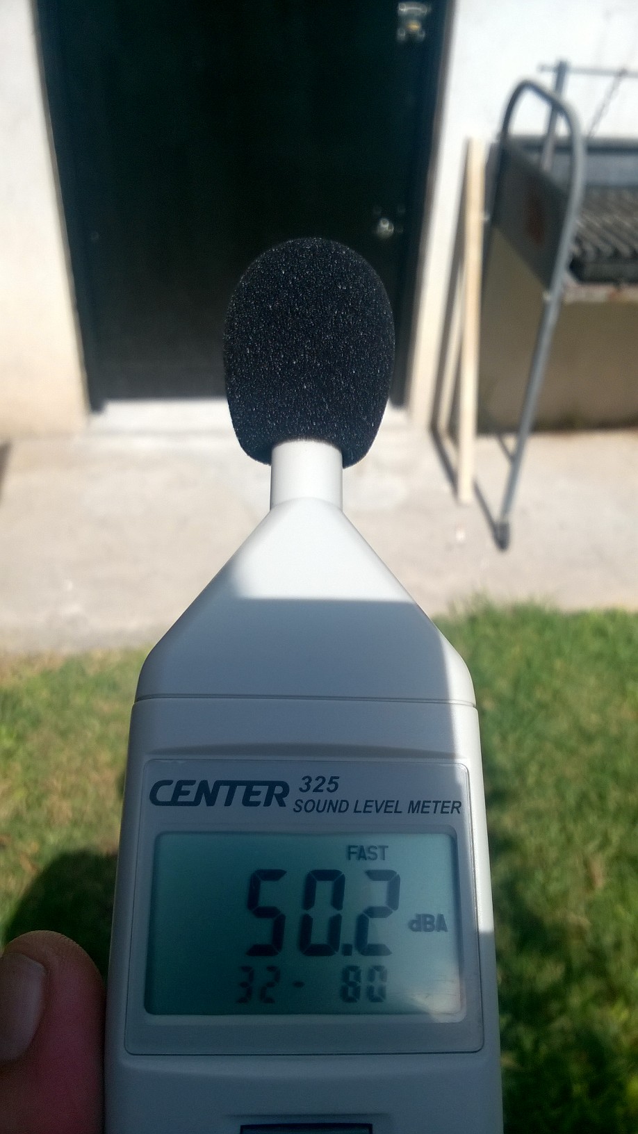

Ahora a medir como quedó.
Teniendo dentro 84 db, frente a la puerta tengo 51, frente a la ventana 46, sin dudas antes de siquiera pensar en paredes tengo que mejorar aislación de puerta y ventana, pero de todas maneras ya siendo un jardín, bajarlo a 50 ya no está nada mal. Me quedé con la duda de si el 46 db es de ventana o ya ruidos externos o bien sigue jodiendo la puerta a oído es la ventana

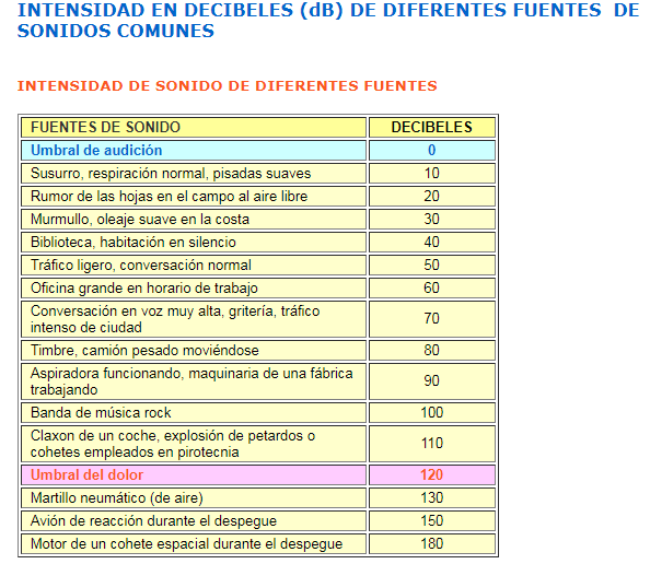

La siguiente tabla me diò una mano para ubicarme un poco mejor ya que estoy un poco paranoico (asi quedè despues de la toca huevos) .
El instrumento se escucha muchísimo mejor, mejoró muchísimo el sonido, increíble. Hay que seguir trabajando en sellar la puerta, primer lugar donde fuga, segundo la ventana que es el segundo lugar de fuga.
Ahora me di cuenta que dentro no medí correctamente el instrumento tiene tres rangos, y selecciones el bajo que es debajo de los 80 db, de todas maneras no creo que esté lejos de lo que indicó.

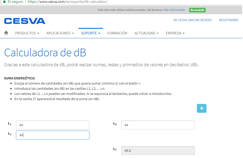

También pensaba.. ok ahora está el audio pero que pasa cuando sumamos los db ? en este caso bateria + pista y di con esto, el ejemplo es con tres supuestas fuentes de sonido de 84 db:
El vecino me dijo que se escucha poquito que no molesta y ponga más fuerte la musica por que la batería la tapa ja ja.

El problema es que ahora si toco feo no puedo culpar a la vecina :silbando: es increible como cambio el sonido, el ride que lo odiaba se inflaba, ya no sabia mas que hacer para opacarlo, ahora suena tin tin tin, no es oscuro, es bien brillante pero ahora suena hermoso. El tom de 10 solia entrar en resonancia con la bordona, ahora ya casi no lo hace. Bueno todavia me queda mucho por hacer pero lo mas importante ya está, y como que dan mas ganas de seguir pero también de tocar :).
