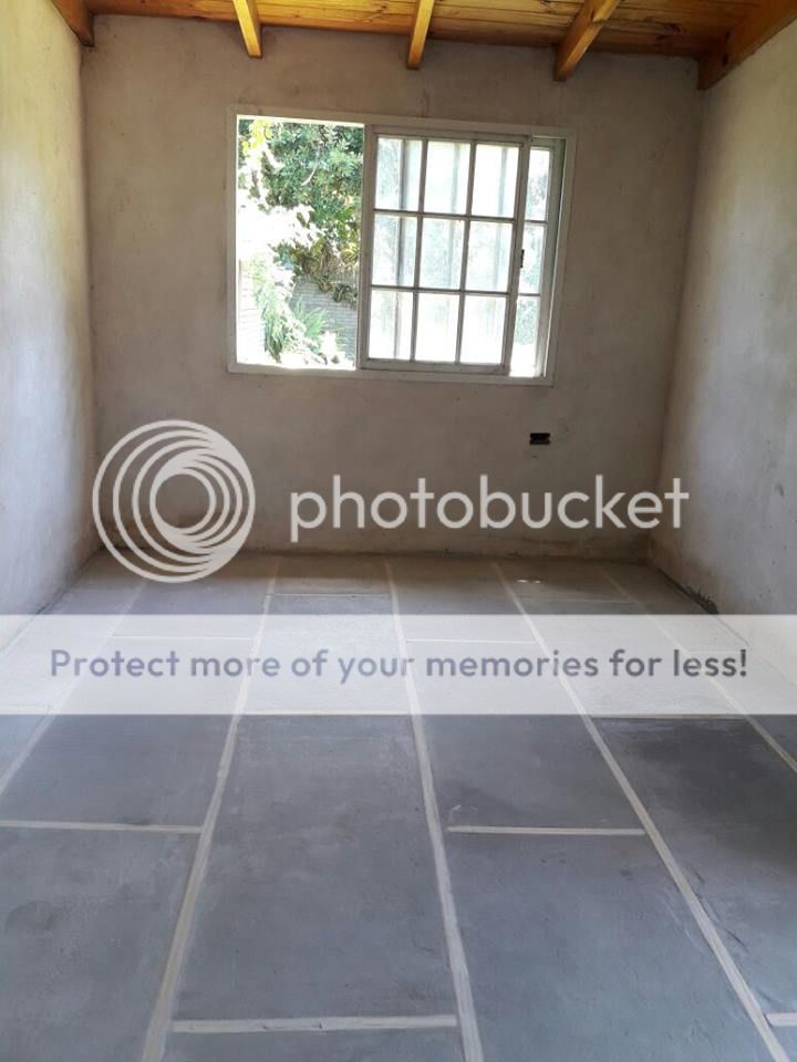

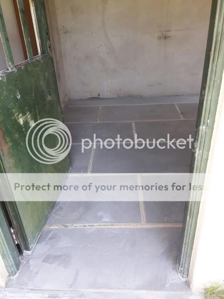

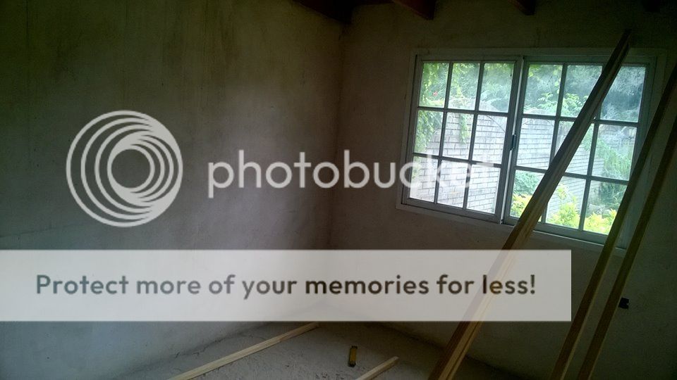

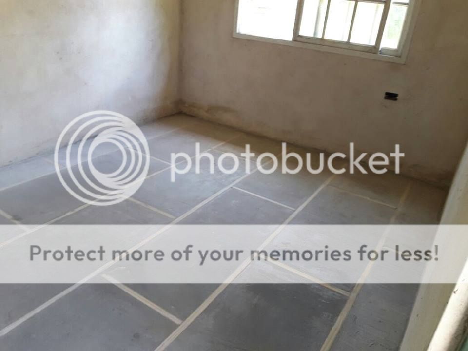

Hola, bueno... eso, que después de algún vecino se quejo de muy mala manera, cosa que me afecto mucho para estudiar, arranque con el cuarto,ideas o consejos bienvenidos !!! Tiene unos 3,65 x 2,65 m. Arranque por donde hay que arrancar, el piso que me dio un trabajo de ostias !!!
Partee de lo que meteré dentro
El cuarto, primetrro sacar toda la porqueria.
Claro, la mascota dando una manito
Calculo que pondré alfombra completa, y después seguiré con paredes y techo... espero les guste, si hay consejos... muchas gracias !!!
Metakila
por el 29/01/2018
K vas a poner en paredes y techo?
K vas a hacer con la ventana?
por el 29/01/2018
Es la misma casa donde se han quejado los vecinos? si es asi me temo que se seguiran quejando. De todas maneras como dice metakila esa ventana habria que eliminarla como minimo o cambiarla en su defecto.

Hola Calimocho !!! como va ? con los vecinos laterales no e tenido problemas para nada al contrario, la que se quejo fue la vecina de frente, por eso llevo la habitación al fondo de casa, lo más lejos posible !!!

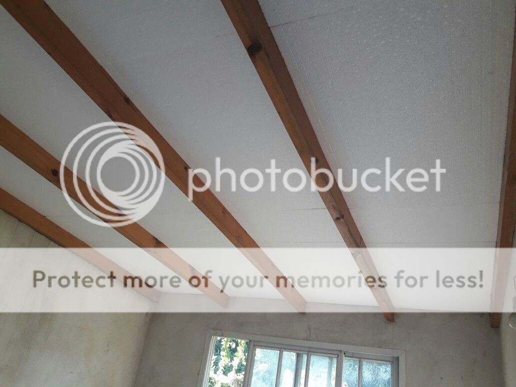

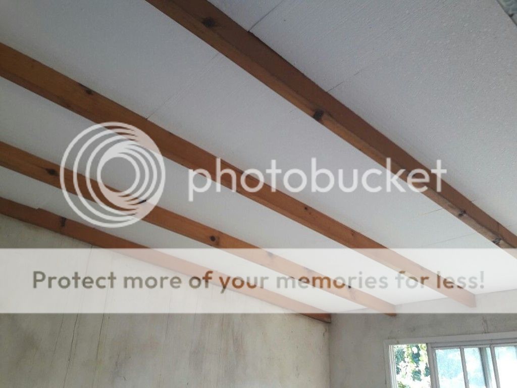

El techo tiene chapa y madera, entre vigas colocaré telgopord y debajo de las vigas placas de aún no se... ,en paredes, una capa de telgopord alta densidad de 2 cm para después fijar algunos insonorizantes o bien una capa de telgopord de 2 cm baja densidad y sobre este una de fenolico 10 mm ( OSB) despues agregar algunos insonorizantes. Por el momento eso es lo que maso estoy pensando. Ah y la ventana pienso colocar rejas... y algún postizo grueso de telgopor, algo desmontable, también fijar algo a la puerta, estoy viendo..

por el 04/02/2018
Hola,

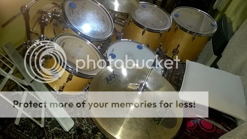

Coloque telgopor al techo y meti el tambor, casi me explotan los tímpanos , seguiré con una alfombra completa, la que tengo solo cubre aprox. la mitad.

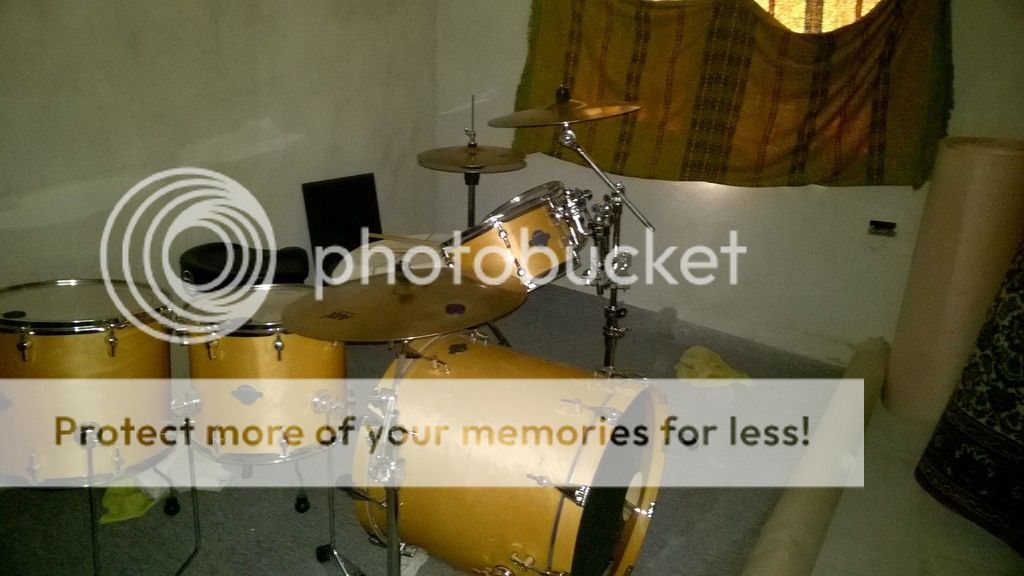

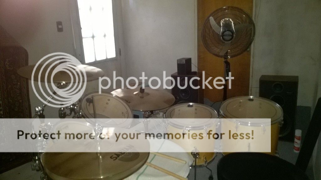

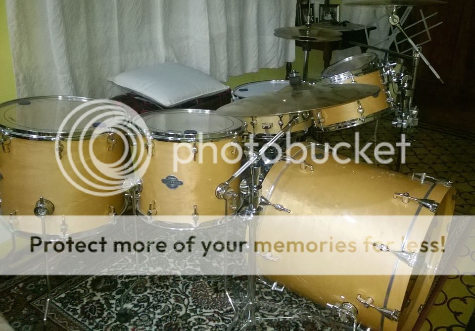

Hola, tenia unos cuatro días libres, así es que decidí testear un poco el sonido ( no me aguantaba mas ) metí la alfombra, colgué alfombra vieja en la pared una buena tela en la ventana, metí también unos viejos Technics SB-LX7 que tenia sin usar con un amplificadorcito pedorro ( no tengo otra cosa ), y dentro de todo no esta tan mal. En cuanto me termien la puerta es donde primero tengo que apuntar a las filtraciones de sonido, desde fuera es por donde mas se escapa, segundo ventana, resto... no se si insonorizaría mas que eso. Pero estar solo con los trastos es los massssssss.
por el 14/02/2018
La puerta y la ventana son tus enemigos con la puerta de y si pones doble ventana con camara de aire mejorara bastante.
por el 14/02/2018
Interesantísimo hilo! Como bien te dice Calimocho en la puerta y la ventana tienes una de las claves.

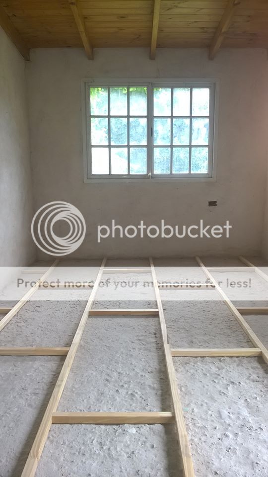

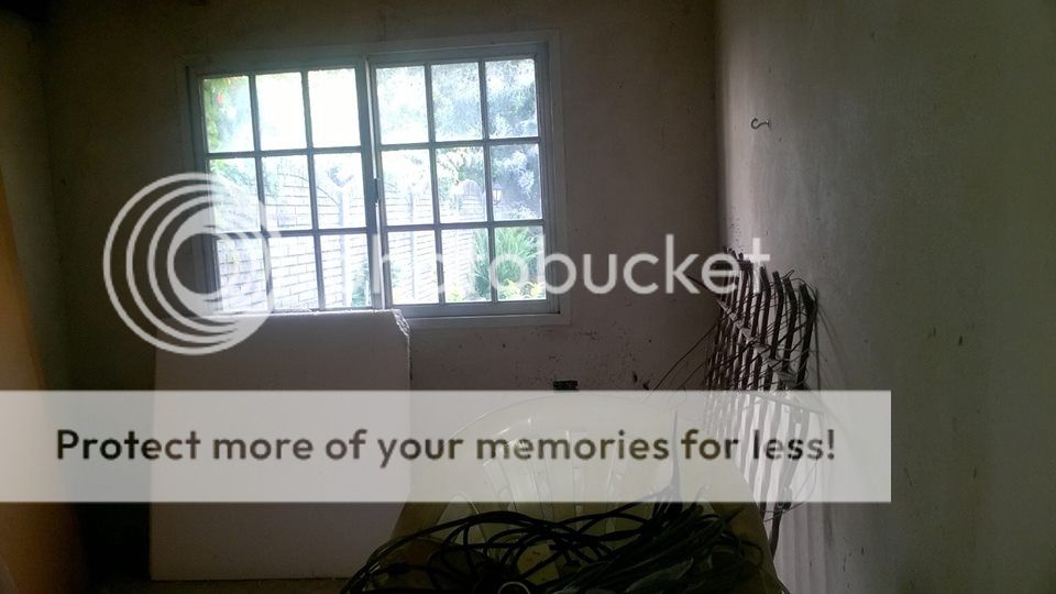

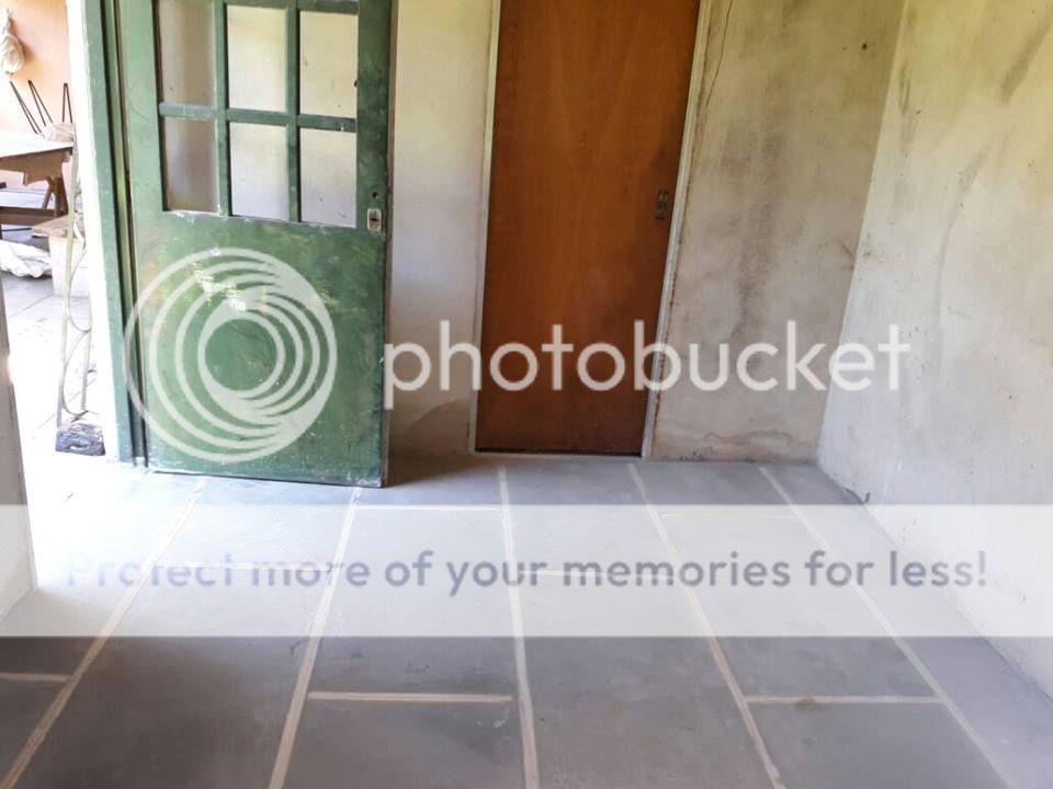

Hola, así estaba el cuchitril
La bata la coloque así, con esa disposición, a lo largo de los 3,7 m tembien podria colocarla de espalda a la ventan que tendria unos 2,6 m.
Ahora estamos con la pintura a paredes por que no se si colocare nada parcial o total de telgopord, pero si paneles absorbentes, la reja y a la puerta le estamos colocando un chapón y un par de buenos pasadores para algo de seguridad.
La puerta que se ve de madera es una corrediza, los antiguos dueños lo plantearon como un baño, no tiene ningun artefacto colocado, creo que tiene unos 2,6 m x 1,5 m seguro le encontrare alguna utilidad.
