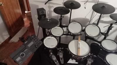

Buenas noches.
Pues hoy he recogido el kit de la TD17 KVX2 con el que voy a hacer la ampliación de mi batería.
He pensado interconectar los dos módulos con el fin de conectar todos los elementos que me quiero quedar y no depender de cables splitters. No sé si esto será un error o un acierto, pero estoy dispuesto a escuchar lo que me tengáis que decir sobre al respecto.
Tengo un autentico mar de dudas, pero iré resolviendo según me atranque. Espero contar con vuestra ayuda.
Aunque esta no es la finalidad del post, decir que me queda material que no voy ni a desempaquetar. Si queréis saber o tenéis curiosidad, por privado comento.
Estos días empezaré a operar, por lo que os iré contando y consultando.
Un saludo!!!

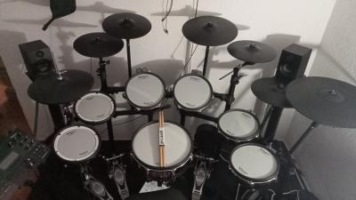

por el 08/09/2023
Bueno, pues esta va a ser más o menos la configuración que voy a dejar. Falta ajustar todo y cablear.

por el 08/09/2023
Mientras te sientas cómodo tocando, adelante.

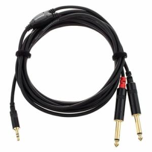

Zone_0
por el 14/12/2024
"Mariodiez escribió:
Ósea, y perdonad mi ignorancia. Se puede conectar dos módulos diferentes para poder añadir pads y platos a la electrónica? Si usar trapee no ningún programa no kit en midi, ósea solo oyendo por los cascos. Y como conecto los dos módulos??? Gracias.
Tienes la salida L-mono /R en un modulo y en el otro modulo tienes la entrada aux in. Normalmente las 2 salidas son en jack mono 6,5 y la entrada aux in en jack stereo 3,5. Hay cables ya preparados para eso. En el que hayas conectado, es en el que tendras las 2 escuchas.
Si los quieres usar en un VSTI, pc etc, usas las salidas usb A, conectandolas a un pc.
Saludos y salud

Zone_0
por el 15/12/2024
Entonces conecto L y R de mi módulo a aux del otro módulo y tiene que funcionar? No uso VSTI.
Si. Pero necesitas un cable en particular si no me equivoco.
O puedes probar en mono, usando sólo la salida L (mono) al aux.10923844_800.jpg
