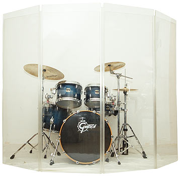

Buscas algo como esto???
Aquí te paso el link:
http://www.thomann.de/es/millenium_ds1_4panel_acryl_absorber.htm
Saludos ;-)

pues... por lo menos en la imagen que te puse no veo bisagra alguna. Si tefijas cada panel se mantiene por esa especie de "patita" de color metálico. No creo que sea indispensable el uso de las mismas.
Si consigues el material avísanos... será una buena idea para el bricolage.
Saludos!! ;-)
