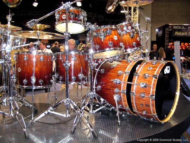

batakero dw
por el 27/04/2011
Soy un poco novato en esto de microfonia pero por lo que he visto el artilugio este de Yamaha funciona como un microfono con lo que para que surga el efecto tiene que estar conectadoa la corriente y funciona como un micrfono (hasta aqui esto creo, corregidme si no es asi)
Pero lo que me interesaria es algo que diera mas cuerpo (que no se hasta que punto es necesario en un bombo) pero sin conectar a la red ni ser un microfono.
Entonces el artilugio este de DW que es como un subwofer serviria pero veis necesarios estos tipo de accesorios para conseguir un buen sonido de bombo con cuerpo y redondo, o simplemente con una buena afinacion apagando el bombo para que no genere muchos armonicos es suficiente???
