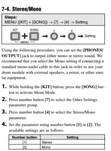

Podría ser que no tengas bien puesto la función stereo/mono en el módulo. Es diferente si vas a enchufar un ampli (si solo tiene 2 rayas es mono) o unos cascos (estéreo). Te adjunto la parte del manual donde explica esto y cómo cambiarlo.

Mcuhas gracias por tu comentario ignotus, voy a probar a ver si cambiando la función se escucha mejor, la verdad que esto de las edrums es un mundo nuevo. Un saludo!

Hola, lo probé cambiando a función mono con el ampli y suena igual.
