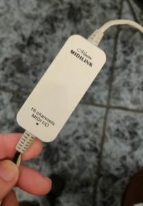

Pues nada, me respondo a mí mismo, ahora que he tenido un rato para trastear. Por si sirve de algo:
Este es el cacharro USB-MIDI que tengo. ¿Veis dónde tengo los dedos? Pues bueno, apretando por ahí mientras le daba al PAD que tengo conectado al módulo y este a ese conversor USB, MIDI-OX ha empezado a darme señal aleatoriamente.
Vamos, que era el cable lo que estaba jodido. Como con el típico cable de auricular, cuando empieza a fallar, palpas ahí, empieza a crujir, funciona, falla...
Igual es ese vuestro problema. Estos adaptadores tan cutres tienen el cable de papel de fumar.

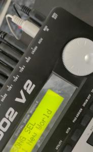

Esta es la conexión al módulo. El cable negro es el "MIDI IN", o sea, el que se conecta al "MIDI OUT" del módulo o salida de este, para que el cable lo capte y lo envíe al ordenador. Y el blanco es el "MIDI OUT", es decir, el que va al módulo, pero en principio ese no creo que os haga falta ni conectarlo, ya que no sé qué vais a querer enviar del PC al módulo, pero quién sabe.
