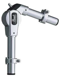

Pues es que quería pasarme del sistema de toms de bola de la PDP FX al ISS u Optimount de Pearl, y tengo un lío con las piezas que no me aclaro... Los montaría sobre el bombo, y la roseta que tengo sólo tiene un agujero, por lo que estaba pensando en poner una barra, una abrazadera triple y dos soportes sueltos de toms. He visto que podría conseguir estas piezas:
y el problema es que no veo que vendan barras sueltas para unir esto con el bombo. También había visto este soporte:
y pensé que tal vez podría quitarle las patas y enganchar al agujero del bombo la parte de arriba, pero no estoy seguro si el diámetro de los tubos es el mismo. Si alguien me pudiese aclarar un poco las dudas estaría agradecido. He mirado el diámetro del agujero de la roseta del bombo y es de unos 27 mm... a ver si alguien tiene un soporte Pearl de estos y me puede decir si valdría, muchas gracias ;)

pues hombre con esas piezas puede pillar una jirafa de plato para poner en el agujero del bombo, con la grapa pillas los toms y el brazo con la palomilla para un splash
es un idea..... :wink:
blackmoon
por el 04/11/2005
aunque la mejor solucion es este invento de yamaha (que viene en mi stage custom, y no habia caido :roll: ) y que vale nada mas que 17 euros en musik-producktiv

Coñe, no había visto el cacharro ese, la verdad es que es una opción perfecta... sólo está la duda de si la barra entrará en el agujero del bombo, pero por lo demás es perfecto, gracias :D

Las medidas son mayoritariamente estandar.
Yo tengo el de Pearl y anteriormente tenia el de Yamaha y el de Yamaha se mea en el Pearl.

por el 05/11/2005
No, en diametro de tubos. Las jirafas de Yamaha entran perfectamente en los pies de Pearl (al menos las de la serie 700, las de la 900 lo mismo no, pork creo k son mas gordas). Lo mismo para los cuernos y tal, me imagino k los hierros PDP seran de medida estandar.
Y el triple holder de yamaha es mejor k el de pearl pork el de pearl consiste en un tubo metalico y una grapa triple, con lo k te kedan dos huecos. El de Yamaha es un tubo y tres huecos. Aparte de k es mucho mas firme. Al menos pa mi gusto.

Bueno, yo tengo una jirafa Pearl y no entra en los pies de la PDP (suerte que lo quería para engancharlo a la grapa de los timbales)
por el 05/11/2005
A ver: el diametro del cuerno Pearl es de aproximadamente 21 mm. (aproximadamente 7/8 de pulgada), lo acabo de medir. Lo he medio en el soporte de unilock antiguo, pero amos, que tienen que entrar en los mismos agujeros y no hay mas forma de que sea esa medida.
La misma medida llevan las patas de los pies Yamaha (de serie 700, de la 900 ya te digo que no estoy seguro porque me da que son mas gordos), y las patas de los pies Pearl, al menos los que venian con la Session. Si lo que no te encajaba era una jirafa, no te preocupes, yo tenia una jirafa Pearl comprada aparte (sin las patas) y era mas fino el tubo, no se por que.
De todas formas, lo dicho, 7/8 de pulgada para los cuernos pearl, y esos entran en la pieza esa Yamaha (triple tom holder). El diametro del tubo del triple tom holder de yamaha es, a su vez de 7/8 de pulgada, aunque no te lo puedo asegurar al 100% porque ya no tengo la pieza, pero nunca tuve ningun problema de ajuste por temas de grosores de tubo. Ademas, si este triple tom holder encajaba en las patas de pies yamaha, tiene ke ser esa medida no?

El diámetro del agujero del bombo (donde pondría el triple tom holder) es de 27 mm aproximadamente, aunque el tornillo me llegaría para acortar un poco esa diferencia. Creo que voy a arriesgarme a pedir la pieza aprovechando que voy a hacer un pedido, y si sale mal son 17 euros de nada. Si sale bien, pues ya pillo los cuernos Pearl y unos ISS/Optimount. Gracias :)
