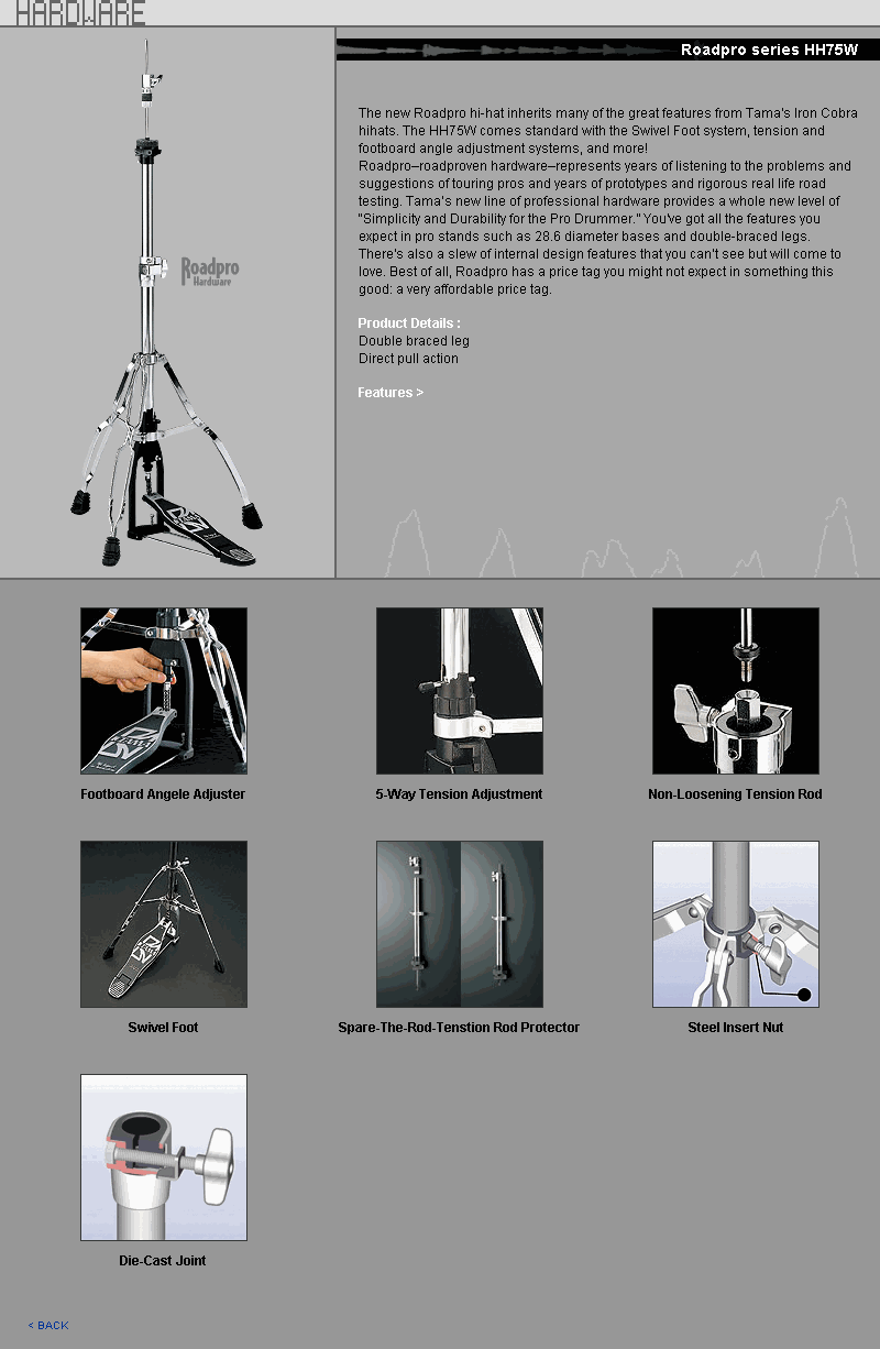

Por cierto el pedal del Vh-11 es un Tama HH75w estándar.

Wenas, el VH11 vienen montado de fabrica, si no lo has tocado viene correctamente,lo unico que tienes que hacer es asegurarte que la varilla esta bien apretada, montar los elementos de VH11 por orden, conectar los cables, regular la altura de pad y la dureza del pedal de charles.
Aki una foto de tu pedal
En la foto que pone "5way tension ajustement", ajustas la tension del pedal (lo duro o blando que esta al pisarlo, contra mas subes la palankita mas duro esta el pedal) la foto de "no loosenig tension rod" es la varilla que tiene que estar apretada y poco mas que decir, que la proxima vez que postees sea para decir que va to perfecto.

Gracias por tu ayuda pedaldrum, al final lo consegui era mucho mas facil de lo que en un principio me complique, pero mas vale tarde que nunca.
