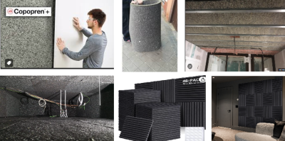

Entre a echar un ojo porque el tema de insonorizar me gusta. Espero no daroos pereza:
Creo que el tema de las cabinas para pisos es algo para pocos, si vives alquilado es un tema a olvidar (que igual te gastas en la cabina 1/2 o 1 año de alquiler, si no te basta con una bateria electronica y una tarima, puedes insonorizar toda la habitacion con la espuma aislante del Leroy merlin a mondo de forrado de paredes, forrando puerta inclusive. El punto clave seria una bateria electronica si tienes vecinos, y una acustica si vives en chalet. Entre tarima y paredes puedes gastarte 500e a lo mucho (placas de copopren 200/300e, maderas para la tarima 150e y 50e ferreteria, torillos, cola etc) mano de obra, si no lo hace uno mismo, pagarle el dia a un manitas de la obra (yo es que soy muy fan de las bricochapuzas, igual porque mi familia han trabajo siempre la marqueteria de todo tipo, aluminio, madera, cristaleria, mobliliario, ventanas, paredes).
Despues de esto, tener en cuenta que las espumas estas, son mas feas que pegarle a una abuela en la calle, ergo, se deberia pensar en poner sobre/encima (estas placas de aislante acustico suelo y paredes) las tipicas espumas de estudio cuanto mas baratas mejor porque asi no te dejas la pasta, en amazon las mas baratas que he visto son 48ud 30x30 a 60e, y en aliexpress a 0.50e la unidad.
