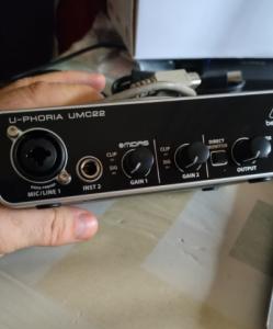

Esta es la tarjeta que me compré yo:
https://www.amazon.es/gp/product/B08Q1V77NR/ref=ppx_yo_dt_b_asin_title_o03_s00?ie=UTF8&th=1
y va perfecta.

recien llegada mi tarjeta de sonido.... esta tarde configuración de mi td 11 con el Ez drummer 2

Siento decirte que esa interfaz, si no me equivoco, no tiene entrada Midi.
Por lo que sé, no te va a valer.
por el 02/12/2021
No es necesaria que la tarjeta tenga entrada MIDI, la mía tampoco tiene entrada MIDI.
El MIDI entra directamente por USB al PC o portátil y eso funciona perfecto.
La latencia está en lo que tú escuchas por cascos, que te llega con retraso y es ahí en donde necesitas una tarjeta de sonido sin latencia para poder escuchar lo que tocas a tiempo real y grabar de forma sincronizada.
Perfecto entonces. Yo tengo una Roland TD6V y la tengo conectada via MIDI.
Supongo que vuestro módulo tiene salida USB? porque si no, no lo entiendo. Pero si es así, estupendo.
Gracias por la aclaración.
por el 02/12/2021
Si claro, la condición indispensable es la salida USB en el módulo ;). De todos modos si no fuera el caso, creo que hay covertidores MIDI a USB pero no sé el resultado que dan.
por el 02/12/2021
si.... si tiene salida USB..... y MIDI tambien

Al final lo intente con el toneport de linev6 que tiene asió propio, pero me da problemas y a veces no me lo reconoce la aplicación.
Así que comprė la tarjeta Beheinger uphoria um2:,hermana pequeña de la tuya, y mi sorpresa al instalarla fue que no tiene asio propio al igual que la umc22 utilizan el asio4all. Y el problema es que sigo sin poder escuchar Ezdrummer y YouTube a la vez.
Supongo que será un problema de configuración pero lo he intentado todo y no hay manera
Además a través de la tarjeta tengo más latencia 8'7 ms que a través del portátil ,3'5 sg
Me está volviendo loco el tema
