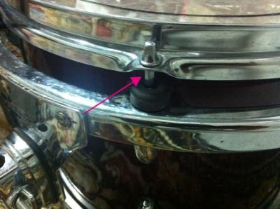

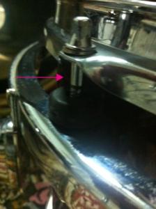

Consultaros la posibilidad de añadir/modificar la sujección de estos toms aéreos.
Como véis en las imágenes, el aro que sujeta el timbal siempre queda una distancia libre de 2 cm aprox, por lo que el timbal nunca está fijo (en las imágenes lo indico con una flecha), moviédose un poquitín con cada golpeo de baqueta.
¿Es preferible dejarlo así o añadir alguna pieza para tenerlo fijo?
Gracias y saludos

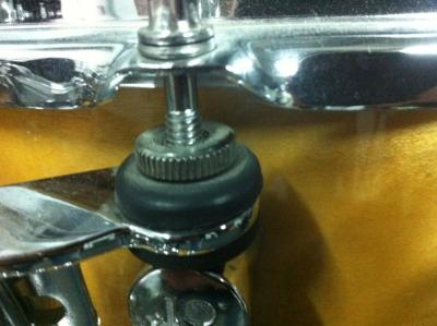

Hola, me respondo yo mismo. En la imagen que adjunto (Tama) hay una "tuerca" roscada que sujeta el timbal, ¿esa es la solución? Saludos
por el 07/04/2016
Deberia de valer si.... ademas parece lo mas correcto. Lo digo por que tengo unos toms custom con sujeccion flotante como esa y yo al no tener la tuerca esa que tu tienes lo que hize fue poner la goma por arriba del aro y para que el tornillo no pasase la goma le meti una arandela mas grande par que hiciese bien la fuerza.. Ahora y viendo que debe ser como tu dices me pregunto si alguien sabe donde consegir ese tipo de tuercas?
vencecanguelos
por el 07/04/2016
Ahá. Me parece buena solución la tuya. Había pensado comprar unas gomas que ajustasen en altura y evitaran ese baile, hasta que ayer vi en la Tama esa tuerca maravillosa. Habrá que enterarse dónde se pueden conseguir... que hablen los expertos
villafru
por el 08/04/2016
Pearl vende esas tuercas.
En la Pearl Ian Paice vienen de serie para evitar que se desafine, pero te las venden sueltas. Creo que en una bolsa vienen 10.
