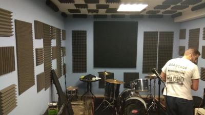

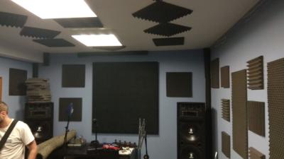

Hola! Sé que este tema es muy hablado y hay mil técnicas para sonorizarlo... pero recientemente estuve acondicionado una habitación para quitarle el eco con paneles acústicos.... No logro que el bajo suene decente y la batería suena demasiado estridente.... Os adjunto unas imágenes para que veáis la pinta.... aún me falta romper las esquinas para evitar las estacionarias pero no sabría que material utilizar. ¿que me recomendáis? ¿Mejora mucho romper las esquinas? Gracias!!

Pa la bateria vas a tener que petar todo de aislante... y para el bajo, 3/4 partes de lo mismo.
En nuestro local pusimos corcho aislante de obra con espuma de poliuretano en toooooda la pared. Luego por ahorrar en paneles de esos, pusimos telas gruesas. Y las esqunas con trampas de graves. Mano de santo

Claaaaaro... Sin trampas de graves en las esquinas.... Parece muy simétrico. Debéis tener los graves rebotando a sus anchas.
