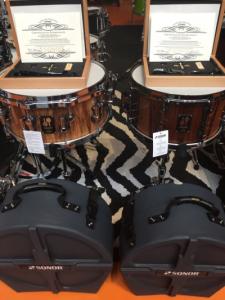

Hoy he montado y probado las 2 One Of a Kind de este año y queria comentaros mis impresiones.
OOAK Etimoe 14"x6,5", aros die cast, 18 capas de arce y abedul, 10mm, 20 bellotas independientes, tirador dual glide, cortes a 45º.
Muy sensible en las 3 afinaciones, quiza por abajo es donde mas destaca porque suena muy compensada, con mucho cuerpo y definida, que es lo mas dificil, en media y alta tension, sonido tipico de Sonor, un autentico tiro.
esteticamente han elegido las mejores laminas de Etimoe con un higloss imponente.
La construccion como cualquier cosa de Sonor, indestructible.
OOAK Mango 13"x7", aros powerhop, 9 capas de arce y haya, 7mm, 16 bellotas independientes, tirador dual glide, cortes a 45º.
esta se comporta en afinacion media excelente porque esa profundidad extra le da un punch que suele faltar en las 13" por lo demas, es un poco mas abierta que la de 14" y no tiene tanto volumen por la diferencia de capas.
la herrajeria en negro le queda muy bien.
las 2 vienen con el hardcase a medida acolchado y una cajita con un usb, llave, correa y el certificado.
