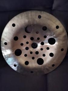

como bien dice el amigo garciabenages la opcion de hacerle agüjeros es buena.... yo lo hice con el mio y de estar en la bolsa en un rincon, ha pasado a ser un imprescindible en mi set
los burejos se los hice yo

¿cómo le hiciste los agujeros? :D
por el 16/02/2023
con unas sierra corona especificas de corte metal, taladro a pocas revoluciones y aceite lubricante para refrigerar...
