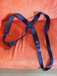

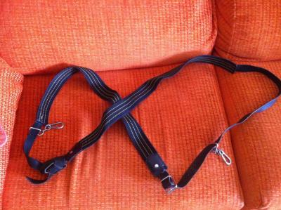

Drum
por el 31/08/2015
esta es la mia desde hace muchos años y muy bien la verdad.
una cosa buena también es q te la puedes poner hasta debajo de una chaqueta si hace fresco y la llevas muy escondida...
