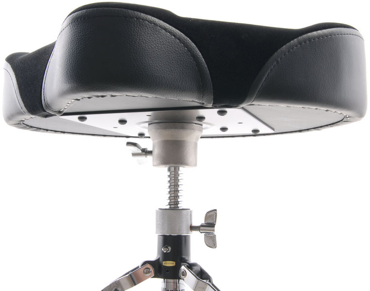

Hola. Compré a mi hijo un sillín Mapex (este de aquí http://www.thomann.de/es/mapex_mxt570a_drummersitz.htm). y se me ha ocurrido sentarme en él, con el resultado de que aunque apriete fuerte el tornillo con la mano, se baja el eje :-( Soy pesado (100 kilillos de puro cariño :u::-\") pero pensaba que estos asientos debían aguantar mas. No quiero imaginar alguien en un concierto metalero que pasaría.
No se si es que hago yo algo mal, o es lo normal (que me jodería bastante, dicho sea de paso). Lo que hago es aflojar la "palometa", eso que esta abajo del tubo con una cruz para apretar y aflojar a mano, subir el asiento, volver a apretar y ya está.
¿Hago algo mal?

Siempre, siempre, siempre compra sillines con rosca estriada. El problema de tu sillín es que al no ser estriada la barra se resbala por el peso. Con tu hijo de momento aguanta pero a la larga también puede ir cediendo.
Yo también soy puro cariño y nunca tuve problemas con este tipo de roscas
Si estás a tiempo intenta cambiarlo o intenta que solo lo use tu hijo.

No lo puedo devolver porque lo compré hace bastante. El tema es que mi hijo es pequeñito, y hasta ahora había estado al mínimo el asiento, con lo que el problema no lo habíamos detectado. Ahora que ha dado un estirón hemos subido un poco el tubo, y nos hemos dado cuenta :-( Bueno, hasta que mi hijo llegue a mi peso le quedan unos años (espero no obstante que llegue por que sea alto, y no ancho como yo :silbando:).

Hombre, siempre te puedes currar unas cuñitas de plástico o madera para evitar que resbale la barra y si es excesivo el deslizamiento ármate de taladro y le haces unos cuantos agujeros de lado a lado del tubo y con una buena punta de acero lo usas como tope. Al estilo de los baratos pero en el fondo efectivo.

Tiene solución sencilla, a mi con el Millenium me pasaba lo mismo. Busca tu altura ideal del asiento, marca justo donde entra en el tubo, con el taladro y una broca de metal y paciencia haces un agujero que atraviese el tubo y le pones un pasador.
Si lo haces con cuidado estéticamente no queda mal. Yo se lo tengo hecho al mío.

A mi me psaba lo mismo, pero me di cuenta que para eso sirve la abrazadera. Una palomilla precionando un empaque de plastico contra metal obviamente no va a soportar un gran peso peroo lo que me di cuenta que hay que hace, es que estos banquitos llevan una abrasadera, tipo "Memoria" que se aprieta con la llave de afinacion. Aflojas la palometa y la abrazadera a memoria como gusten llamarla, acomodas el sillin a buena altura. Aprietas la palometa a la altura que quieras y despues pegas la memoria hasta que tope abajo y la aprietas lo mejor que puedas. Sientate y si se sigue bajando, sigue el consejo de perforar xD

xnicos, creo que ahí está la clave :bien: Había visto la abrazadera que comentas, pero no sabía que misión pudiera tener en el asiento, pero creo que debe ser para lo que tu dices, para bloquear de manera fiable la altura. Este fin de semana voy a probarlo y os cuento.

Bueno, pues confirmado: la abrazadera es justamente para evitar que el sillín se baje :u: La he aflojado y apretado una vez fijado el sillín a su altura y ya me puedo sentar que no se baja. Me ha quitado un peso de encima, la verdad (bueno, figuradamente....:silbando:)
Gracias a todos por vuestra ayuda, y creo que seguiré el consejo del compañero y el próximo sillín que toque comprar será de los de tornillo
