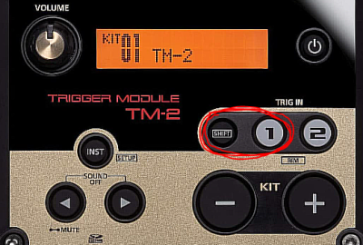

- Seleccionamos nuestro layer que queramos y en INST añadimos el sonido que va a ir en nuestro trigger 1H
(Cuando golpees, puedes ver arriba a la derecha que aparece un 1H).
-Una vez tengamos el sonido deseado, añadimos el sonido del 1R, pulsamos el botón shift y el boto 1 y ya estaremos dentro de ese 1R.
-Seleccionamos el mismo sonido (o si necesitamos otro) y santas pascuas! :D
