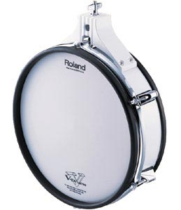

Hola Bateras,
Tengo una Millenium y estaba pensando en cambiar el Pad de caja por este:
Alguien tiene este pad?
Tengo varias preguntas sobre él:
Es de malla no?
Se pierden golpes en los redobles?
Veo que es dual, funcionará sin problemas en mi TD3?
la del millón, por qué es tan caro? la marca? o realmente lo vale?
lo podré acoplar en el rack de la Millenium? parece que sí.
Un millar de gracias.

Wenas, yo tengo el antiguo, el PD120, decir q el 125 tiene algunas diferencias, como su parte inferior q en lugar de ser el travesaño solo tiene una estructura de plastico en forma de estrella donde van los piezos y demas y en q segun dice Roland el sistema de triggers esta mejorado.
-Sí, es de malla de doble capa.
- A mi el PD120 no me pierde golpes a no ser q sean muuuuuuy suaves. En una interpretacion normal de cancion no se pierde na, eso si, si esta bien configurao en el modulo los parametros, cosa q hay q pillarle el puntillo como a todo es esta vida.
- Sí, funcionara perfectamente en tu TD-3 si configuras bien el tipo de pad y sus parametros de control.
- LO q para unos es caro para otros puede parecer barato, depende, si lo q kerias decir es porq te parece tan caro, eso solo lo puedes contestar tu.
Nada vale lo q cuesta si fuera asi, nadie ganaria dinero con sus productos.

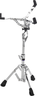

- PUes no lo se, pero yo te recomiendo q compres un soporte de caja, yo tengo el SS652 de Yamaha [ Imagen externa no disponible ] para cajas de 12" y va perfecto, ademas asi no tienes ningun problema de redisparos por culpa de la vibracion del rack,cosa importante en el pad de caja para q no pierda golpes al tratar q no se dispare por culpa de los otros pads.

Joer Penal eres el maska maskísima.
Tu disertación sobre el precio me ha dejado de piedra. Decía caro porque vale casi lo que la Millenium entera.
