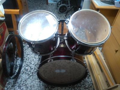

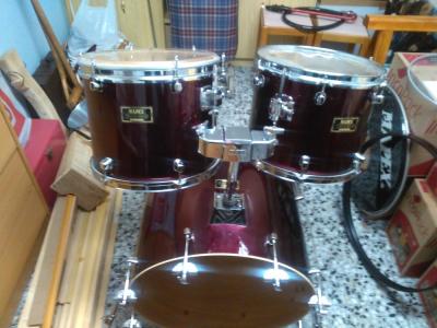

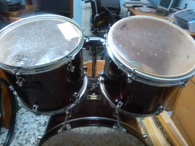

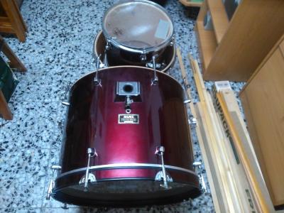

vicmafraigar
por el 12/02/2016
Bueno, pues ahí van las fotos (espero haberlas subido bien), a ver si algún forero avispado es capaz de decirme el nombre del acabado (o al menos el color) de la batería.
por el 14/02/2016
Podria ser red Wine? nu se las en las fotos da un reflejo morado que me hace pensar que no.
vicmafraigar
por el 16/02/2016
La opción de red wine fue la primera que yo tambien contemplé, pero despues de ver algunos modelos de Mapex que supuestamente presentan dicho acabado me parece que son de un rojo mucho más vivo que el de mi set, que es más tirando a morado.
Eso sí, entre que las fotos no son muy allá y que la batería sale bastante más oscura de lo que es en realidad, reconozco que no lo he puesto nada fácil. El caso es que después de mucho investigar creo que lo más parecido que he encontrado es un acabado que se llama dark burgundy, ¿qué os parece?
