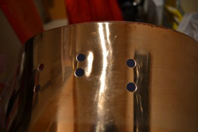

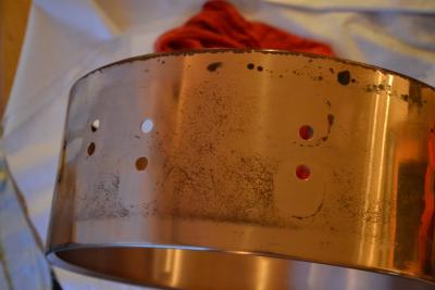

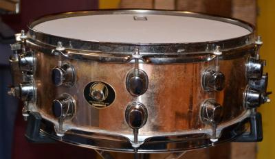

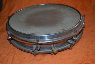

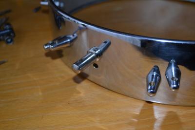

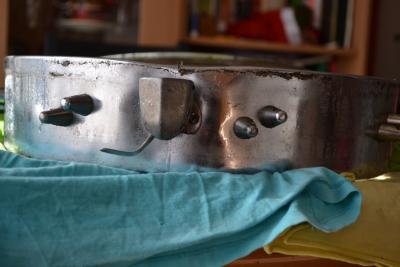

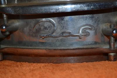

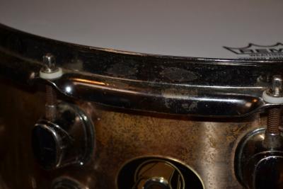

¿De que material es? La lana de acero 0000 va muy bien, en contra de lo que puede parecer no ralla, respeta los cromados, el acero y el bronce. Con brass y aluminio no tengo experiencia. El Desoxidante Titan tambien va muy bien, aplícalo con un cepillo de dientes y déjalo unos segundos. Todo esto pruébalo primero en algún sitio donde no se vaya a ver una vez montada la caja de nuevo, bajo una bellota o algo así.
Te dejo unas fotos de dos restauraciones que he hecho, la RAF es de acero, solo usé lana de acero y limpia cromados. La Mapex es de bronce, usé Titán y lana de acero. Al final, para quitar el óxido resistente, le di con papel esmeril (lija al agua) pero eso si que ralla, aunque no me importaba, es el acabado que llevaba el interior así que...01.JPG03.JPG11.JPG31.JPG48.JPG56.JPG69.JPG

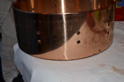

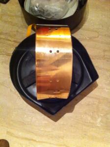

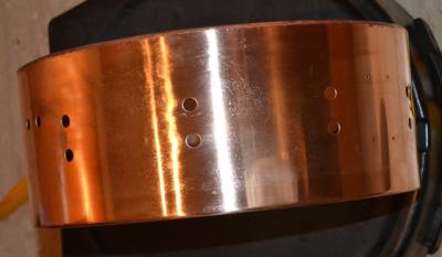

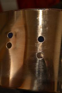

La Phosphor BronzeDSC_0009.JPGDSC_0010.JPGDSC_0011.JPGDSC_0014.JPGDSC_0016.JPGDSC_0019.JPGDSC_0026.JPGDSC_0034.JPGDSC_0035.JPGIMG_1844.JPG
