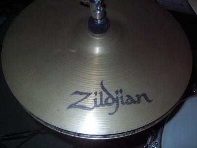

una vez me hice la misma pregunta e intenté colocar un logo de manera analógica.
era el Top de un Hihat Zildjian Avedis de los 70-80 made in USA ya sin logos claro,
lo que hice fue escanear de un catálogo Zildjian el logo, ampliarlo hasta el tamaño que creí proporcional, imprimir y recortarlo, y después con un papel de calco de carbón colocado entre el logo y el plato y fijándolos con celo, repasé la parte exterior del logo hasta que quedó marcado como con lápiz en el plato, después con dos buenos permanentes fino y grueso, repasé todo el logo, de esto hará casi diez años y el logo sigue ahí, si he limpiado el plato ha sido siempre con una toallita húmeda, y algunas veces la baqueta ha golpeado el logo, os adjunto una foto en la que veréis que las dos comas no son exactamente iguales entre otros fallos.
