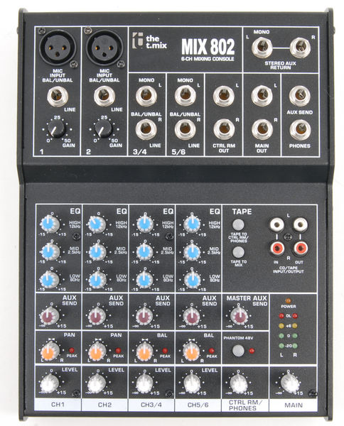

Buenas, pos os comento, hemos pillado esta mesa :http://www.thomann.de/es/the_tmix_mix_802.htm
En principio no le saco ninguna pega, pero puse los cascos por el aux para poder controlarme lo que quiero escuchar, pero me quede muy pillado cuando salia solo por un lado (mono) y ya no se si esque los cascos estan malos (porque no tenia nada a mano para probarlos) o es otro problema.

las salidas aux no salen en estereo(al menos que uses 2),asi que es normal:D prueba a esucharte en vez de por el aux por la salida de phones( que controlas el volumen con el potenciometro control room/phones).
TAPE IN/OUT: salidas y entradas rca que sirven para meter sonido procedente de un discman,otra mesa,pc...etc(IN) y para grabar una replica de lo que sale por el master a un equipo externo(OUT) como una tarjeta de sonido de un pc por ejemplo
La entrada IN puedes enviarla a control room/phones o al master y regular por ahi su ganancia digamoslo asi aunque esta mesa en un poco chunga.
CONTRO RM OUT: es como la salida master general(main),en estereo tambien L Y R que puedes usar para controlar una escucha de LA PA pero desde dentro...como los monitores de los tecnicos de PA que estan entre 10 y 20 m de un escenario...PERO ESTO SE HACE CON MESAS GRANDES PERO PA QUE TE HAGAS UN IDEA lo que te hablo te puede servir si sacas el sonido del master hacia afuera y necesitas como un master dentro tambien, sabes lo que son los sidefill?¿? pues para eso...los altavoces que parecen que son una PA mas pequeñita que estan por dentro del escenario una ala izquierda L y otro a la derecha R.
MAIN OUT: salida general o master.
STEREO AUX RETOURN: sirve para cuando usas la saliuda aux para llevarla en vez de a la tipica cuña de monitor,para un procesador de efectos...para esto se usan aux postfader o aux fx...y sirve para retornar la señal con el efecto como en 1 canal(en este caso 2, L y R) aunque se suele hacer en los ultimos canales de las mesas(todo esto en mesas grandes y profesionales) pero mas o menos te haces la idea:bien

Ok, gracias!, se puede hacer algun apaño con la clavija del aux para que salga estero? haciendole un puente o algo??
los sidefill no se lo que son:(. Pero entiendo que es como tener dos salidas del master, una para monitores y otra para.. "publico", pero tiene alguna diferencia de sonido o algo asi?
Y el aux return, es para meterle efectos ( o lo que sea) a la mezcla de aux para que vuelva a la mesa y salga por el master, es asi o lo he entendido mal?
Y otra pregunta, yo puedo por ejemplo meter un metronomo, para que salga por el aux o el contro rm out, para que yo lo tenga en los cascos o monitores, pero no salga por la salida del master?
y otra: los dos botoncitos que pone debajo de tape? para que son?
edit: ahora que he leido un poquito lo que pone en los botones, uno es para que lo que haya en tape vaya al master y otro para lo que haya en tape vaya al control rm out, sale tambien por el aux??
Much´´isimas gracias!! esque soy los mejores! (con el coñazo que yo doy por aqui)

"eg_power" escribió:
Ok, gracias!, se puede hacer algun apaño con la clavija del aux para que salga MAS
EN PRINCIPIO NO DEBE HABERLA PERO CADA MESA ES UN MUNDO DE ESTA MESA NO TE FIES MUCHO
Y el aux return, es para meterle efectos ( o lo que sea) a la mezcla de aux para que vuelva a la mesa y salga por el master, es asi o lo he entendido mal?SI POR AHI VA LA COSA MAS O MENOS PERO CADA MESA ES DIFERENTE Y LLAMA LAS COSAS DE DIFERENTE MANERA
Y otra pregunta, yo puedo por ejemplo meter un metronomo, para que salga por el aux o el contro rm out, para que yo lo tenga en los cascos o monitores, pero no salga por la salida del master? SI PERO CONTROL ROOM SALE TODO IGUAL QUE EL MASTER...TENDRIAS QUE METER EL METRONOME POR UN CANAL Y NO SUBIR EL LEVEL PARA QUE NO SALGA POR EL MASTER Y SI SUBIRLE EL AUX DE ESE CANAL PERO CON ESTA MESA NO PUEDES TENER AUX ESTEREO PORQUE SOLO TIENES UNA SALIDA ENTONCES POR MUCHO QUE QUIERAS NO PUEDES,TENDRIAS QUE PASARLA A OTRA MESA ESA SEÑAL DE AUX Y ENTONCES SE CONVERTIRIA EN UN FALSO ESTEREO..QUE DARIA EL APAÑO PERO CON ESTA MESA ESTAS MUY LIMITADO,SI ESE PARA RECIBIR 2 O 3 SEÑALES DE VARIOS MUSICOS Y HACERTE tU MEZCLA DE MONITORES POR PHONES PUES TE VALE PERO POCO MAS
edit: ahora que he leido un poquito lo que pone en los botones, uno es para que lo que haya en tape vaya al master y otro para lo que haya en tape vaya al control rm out, sale tambien por el aux??EN PRINCIPIO NO DEBERIA PERO NO TIENES OPCION DE TENER LA ENTRADA RCA IN POR CANAL SEPARADO Y ENVIO SEPARADO A AUX ASI QUE CON ESTA MESA TE VA A SALIR LA SEÑAL TAMBIEN POR AUX,COMO YA TE DIGO CON ESTA MESA POCO PUEDES HACER TE PuEDE VALER PARA LO QUE TE HE DICHO PERO POCO MAS

Hola!! ya ya, creo que me voy entonando con esto, de todas maneras esta noche toca sesion de pruebas con la mesa, jejeje.
Mirar lo que esto es lo que me referia con lo de hacerle un puente para el canal de aux, en verdad no es stereo, pero imagino que por lo menos saldra por los dos lados, esque no me gusta tener solo un oido, porque luego estoy descompensao, no se que soy mu raro.
El de la izquierda es mono, que entra en el canal del envio del aux, y en la otra punta el derecho (que seria hembra, no machor, pero para que se vea..) Asi funcionaria?? o es una tonteria y no valgo pa mcguiver xD

cuidado porque con los cables no balanceados puedes perder señal y distorsionar...yo lo haria solo si la longitud del cable va a ser muy corta pero aun asi no es lo mas acertado...lo ideal es pillar una mesa mejor para lo que quieres hacer con el metronomo...si dices que vas a sacar mas cosas por el master lo ideal es una con minimo 2 aux y con mas canales:bien:

no balanceados? eso que es? haber el cable va a ser cortisimo ya que ahi es donde van a entrar los cascos, pero esto es para lo del aux solo.
Por cierto e estado probando, si habro el tape por los cascos, solo suene el tape pero no la mezcla, y otra cosas, si cierro el level completo, y abro el aux no suena nada... imagino que sera culpa de la mesa....

mmm yo creo que no vas a poder hacer eso porque los canales no tiene la opcion de cancelar el envio a master de cada canal y dejarlo solo en aux...lo de balanceado quizas te vas a rallar pero digamos que los jack mono no son balanceados y en distancias largas distorsionan y pierden señal...de ahi a que los instrumentos electricos que vayan a mesa por estos cables deban de ir siempre en caja de injeccion...balanceado son xlr(cannon de toa la vida) y trs(que es jack stereo...salida phones:bien:) lo que quieres hacer es en realidad para nada porque si la salida de aux es mono por mucho que le metas un jack stereo o una "Y" solo va a conducir una señal en vez de 2(l y r) sabes lo que te digo? necesitarias o otra mesa(y enviarle la señal de aux de mesa 1 a un canal de la mesa 2 y asi conviertes mono en falso estereo) o sacarte los cascos por phones pero vas a oirlo todo lo que salga por el master...olvidate de enchufar directamente unos cascos a aux con la intencion de escucharte por los 2 laos porque es pa na:(

jouxx.... por cierto, otra cosa me ha pasado, que la salida de phones es mono!!, o esque yo estoy tonto vamos, pero os juro que he conectado los cascos y sonaba solo por un lado.....
lo del invento, era para que la señal mono se "duplicara" por los cascos y cogiera los dos lados siendo la misma señal... no entiendo bien porque no se puede (pero como tampoco entiendo un pijo...)

ostia tio pues por phones deberia salir estereo, esta mesa es un poco rara...intenta hacer lo que dices con la salida aux porque tampoco te he entendido muy bien lo que quieres hacer,que vas soldar un cable?lo que te digo esque si por esa salida la señal la da mono por mucho que conectes una clavija que sea estereo aunque sea puenteada o lo que sea la señal siempre te la va a dar mono pero la verdad que viendo lo de phones no se que decirte, lo siento:(
